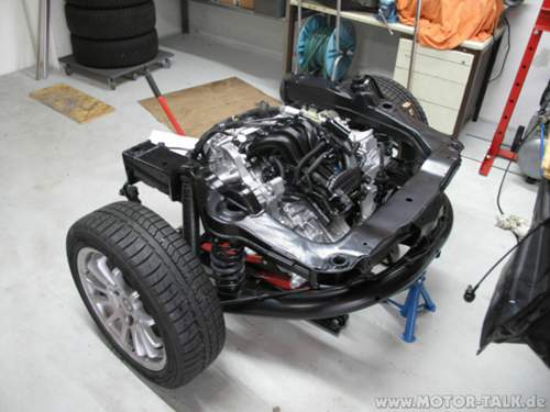

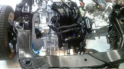

Ja, was ist der RainMan2 nur für ein Arschloch ... Seine Tochter macht gerade Ihre Doktorarbeit in Jura, der Bruder ist seit 20 Jahren Jurist. Warum haben wir nicht geklagt? Es löst das Problem erst mal nicht, das Auto steht, die Anwälte und besonders die Gerichte haben zu tun, es geht Zeit ins Land ...
Ergo: Das Ergebnis seht Ihr hier in dem Bild: War zwar recht viel Arbeit die letzten 3 Wochen, weil der Smart eine Totalrestauration mit Sandstrahlen und Verzinken plus Lackaufbau bekommen hat. Aber eines ist klar >
Es hat wesentlich weniger gekostet, als ein Prozess mit Gutachter etc und all dem Schmarrn um so eine Figur den Betrug zu beweisen, da steht Aussage gegen Aussage.
Ihr habt in vielen Punkten recht. Aber ich habe jetzt einen Smart mit NULL Kilometer-Motor.
