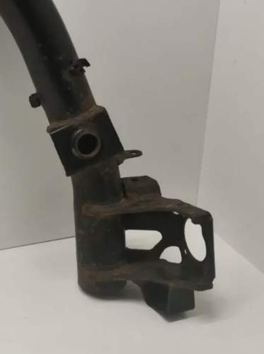

gestern ist meine Tochter mit unserem Smart gegen den Randstein gedonnert. Kurz danach war der Reifen platt. Das Fahrzeug wurde stehen gelassen. Am Nachmittag bin ich mit einem Ersatzrad hingefahren, habe das Rad getauscht und den smart heimgefahren.
Daheim ist mir aufgefallen, dass das Rad gar nicht "normal" steht. Beim Vergleich mit der linken Seite, bin ich dann darauf gekommen, dass die Achse verbogen sein muss.
Frage: gibt es eine Explosionszeichnung oder ähnliches, wo ich die Teile der Hinterachse sehen kann, damit ich dann entsprechend bestellen kann? Oder hat das schon jemand hinter sich und kann mir die Teilenummern nennen?

Ich würde mir in der Bucht einen kompletten Achsträger mit Radlager usw besorgen. Ist das kostengünstigste da alles irgendwo einen weg bekommen haben kann.
Sieht man wie einfach die Radaufnahme gebaut ist, gibt es da sehr schnell einen "Schiefstand".
Smart 451 Radaufnahme/Achsträger
@Clio.0815
Ist mit ziemlicher Sicherheit das Rohr. Nr sollte die A4513500003 sein.
Original neu gibt es das Teil anscheinend noch für ca. 1000€. Gebraucht gibt es für 400-500€. Plus 2 Reifen und eine Felge.

Ich habe jetzt eine gebrauchte Achse gekauft. Zustand eigentlich sehr gut.
Die ist allerdings komplett mit Hinterachsträger, Federn, Stoßdämpfer, Querträger, Radlager, Bremse usw.
Was ist einfacher? Nur das Rohr tauschen oder alles komplett? Ich habe mir das noch nicht genau im Fahrzeug angesehen, aber bei komplett, muss doch der Motor noch irgendwie abgestützt werden, oder?
Vom Aufwand bin ich fast der Meinung, dass nur das Rohr zu tauschen, einfacher ist.
Ich habe ein Beispielbild angehängt wie die gekaufte Achse aussieht.

Ich würde, um hundert Prozent sicher zu sein das nichts vom Schaden übrig ist, die komplette Achse eins zu eins tauschen. Ist nur irgendwo ein kleiner, so nicht zu erkennender Schaden vorhanden, suchst Du dir nachher einen Wolf. Vorausgesetz die neue Achse ist hundertprozentig unfallfrei!
Ich hatte zwar die Achse beim 451 noch nicht draussen, gehe aber mal davon aus das der Motor von oben gehalten werden muß. Ich würde da mit Kantholz im Kofferraum und Spanngurte arbeiten. So schwer ist der Dreizylinder ja nun nicht.
Bei Komplett Tausch des abgebildetes Teiles hängt der Motor mit dran an dem Bauteil oben (verstaubte Oberfläche).
Kann mit 4 längeren Schrauben dann abgesenkt werden.
