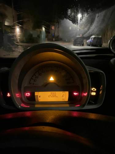

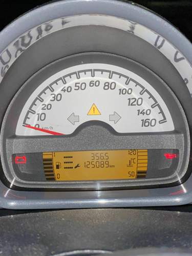

Moin Moin,
wird immer merkwürdiger mit meinem Smart. Ersatzanlasser ist angekommen.
Habe einen Termin mit einem "Profi-Schrauber" der fast alles an Autos gemacht hat
und auch selber in einer KFZ Werkstatt arbeitet abgemacht.
Den Smart vorhin wieder angeschoben und angesprungen, dann die ersten merkwürdigen Sachen.
- Heizstufe sehr langsam (obwohl auf 4)
- Licht eher gedimmt als normales Abblendlicht
- Scheibenwischer mit letzter Kraft am Slo-Mo Wischen
Dann nimmt er plötzlich die Gänge nicht mehr an und fängt bei angezogener Handbremse und im Leerlauf an zu stottern. Habe ihn dann wieder zur Seite schieben müssen. Meinen SChrauber angerufen und er meinte, dass der beim Starten durch das Anschieben die Gänge verwechselt hat und ich die Batterie 10 min abklemmen soll. Gesagt getan, leider seit dem kein Schalten möglich. Es erscheinen 3 Balken und manchmal auch nichts.
Wenn Schalthebel in R Position, leuchtet die Rückleuchte. Habe ihn aber nicht wieder in den normalen Leerlauf bekommen, um dann durch das Anschieben starten zu können.
Etliche Bild- und Videoaufnahmen. Hänge einige mal mit bei.
Mein Schrauber sagt, dass sich vermutlich alles wieder normalisieren wird, sobald er normal per Anlasser gestaret wird, was aktuell nicht möglich ist, weil Anlasser wahrscheinlich defekt.
Bin echt ratlos. Als ich es einige Tage zuvor getestet habe auch per anschieben
lief er einwandfrei und ich bin etwas um die Gegend gefahren. Keinerlei Problematik
und angenehme Schaltung (manuell oder AUtomatik). Jetzt sowas . . . Wisst ihr weiter ?

Das hört sich für mich eher so an, als ob die aktuelle Bordspannung der Batterie viel zu niedrig wäre.
Hast Du diese mal gemessen?
Hab zwischen durch auch an die Batterie gedacht.
Leider kein Messgerät hier. Versuche ich morgen mal.
Aber warum macht er die Probleme dann auch wenn der läuft ?? beim video ist der motor an beim ersten abschnitt
Da wären wir dann wieder bei der abgebrochenen Zuleitung am Anlasser.
In dieser Leitung bzw. deren Kabelschuh sind nämlich zwei Leitungen in einem Kabelschuh zusammen verpresst, die des Anlassers und die der Lichtmaschine. Und wenn da eine davon abgebrochen ist, dann kann dies dann auch durchaus dazu führen, daß die Batterie auch bei laufendem Motor nicht mehr durch die Lichtmaschine geladen wird.
