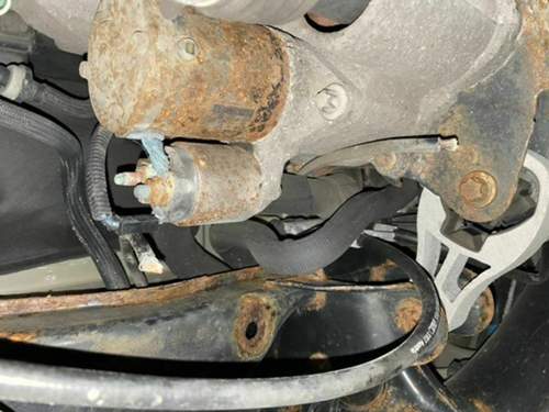

Moin, mein 2007‘er Smart 451
(71PS / Benzin / kein MHD) startet
seit Heute morgen plötzlich nicht mehr.
Man hört ein klicken aber keine Startgeräusche mehr. An der Batterie liegt es nicht, habe schon eine neue probiert. Meint ihr das ist der Anlasser oder das Kabel zum Anlasser ?
Vielen Dank im Voraus

Das ist kein großer Aufwand. Nur preislich vergoldet im Smartladen.
Anlasser über Internet bestellen spart deutlich gegenüber Smart.

Also wir haben die Kabel gereinigt und dann wieder angebracht. Ging mit einer Stahlbürste ganz easy. Noch einen dickeren Schrumpfschlauch drüber und vorher gelötet. Sollte nun halten.
6c857a9e-3b15-4864-95c1-2ca61b3a9963
Wenn das Bild nach Reparatur ist, sieht das auch nicht besser aus.
Kauft trotzdem einen neuen Anlasser + Kabel und bastelt das Besser.
Länger Freude dran und kostengünstiger!
Ist natürlich der alte Anlasser und die Kbel sind dort beide gerade ab. Jetzt sieht‘s deutlich besser aus
Nochmal großes Danke an Alle !
Auf die „Meisterwerkstätten“ ist leider kein Verlass mehr. 2/3 haben gesagt, dass der Motor abgesenkt werden muss und 300 € verlangt. Letztendlich habe ich 60 für den Anlasser + 40 für den Einbau gezahlt.
Nochmal 70 für eine neue Batterie. Hoffe nun ist erstmal genug (außer Motorlager unten) 😁
