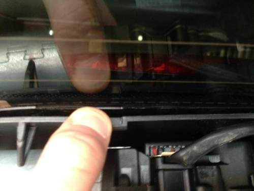

ich habe mir meinen Smart 450 cdi 2006 vor etwa 2 Wochen gekauft und nun geht der Spaß los.
Undichtigkeiten. Frontscheibe und Heckseitenscheiben undicht. Frontscheibe kam neu, Heckseitenscheiben habe ich selbst abgedichtet, alles schön und gut.

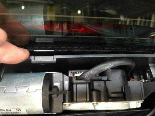

Habe das Fahrzeug nun erneut abgedampft und gesehen, dass es auf meine Laderaumabdeckung leicht tropft. Genau an dem Plastik entlang. Nicht von der Heckscheibendichtung, sondern zwischen Plastikabdeckung und Heckscheibe selbst.
Ich wollte die Abdeckung nun ausbauen, nur kommt man an die mittleren Schrauben nicht ran, kann das sein?
Klar an die äußeren, das ist kein Problem, aber es sind 2 Schrauben noch drin, welche das Plastikteil halten.
Egal wie ich die Scheibe stelle, ich komme an die Schrauben nicht ran, die verstecken sich.
Gibts da einen Trick bei der Sache?
Ist das ein bekanntes Problem, wo könnte es herkommen? Ist nur beim abdampfen so...
Habe jetzt gelesen, dass das Plastik brechen kann, aber um das nachzusehen muss ich erst die Plastikverkleidung welche über den Heckwischermotor sitzt entfernen...
Kann ich den Bruchriss mit Silokon dicht machen?

So also, es löst sich tatsächlich das Plastik von der Scheibe. Etwas anderes kann dort ja nicht für dich Undichtigkeit sorgen oder?
Ich würde gerne eine NEUE Scheibe verbauen, bei Smart will ich nicht fragen was die kostet.
Im Netz finde ich überall nur gebrauchte. Wo finde ich eine neue?

Naja wenn ich einmal herum eine Raupe ziehe dürfte kein Wasser mehr reinlaufen.
Wie das in den Zwischenraum fließt ist für mich eh fraglich, weil die Heckklappendichtung eigentlich alles umschließt.
