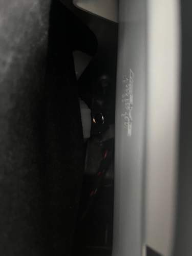

Ladebuchse im Heck kenne ich tatsächlich noch garnicht, kannst du mal ein Bild davon schicken?
Kofferraum rechte Seite Innenverkleidung ist ein 12 V Anschluss … im 217 war das eleganter gelöst, da gab es einen „richtigen“ Anschluss für die Ladungserhaltung mit speziellem Verbindungsstecker der auch eingerastet ist

Anbei. Die Buchse ist in einem Steuergerät verbaut.

Ja ei fach ne 12V Steckdose wie für eine Kühlbox. Ich habe von CTEK extra Anschlüsse verlegt bei meinem R230

Die Steckdose ist extra zum Laden verlegt - die wird Dauerplus haben, würde ja sonst keinen Sinn machen!
