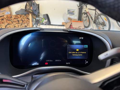

3. nach längerer Fahrt
So, jetzt bin ich fast 50 km gefahren. Schalte das Auto ab und erhalte direkt die Meldung „zum Laden der 12 V Batterie Motor starten“ am Display.
Ich kann noch nicht mal den Ruhezustand aktivieren, was ich eben vorsichtshalber machen wollte.
Fehlermeldung vor der Fahrt
Fehlermeldung immer noch nach 50 km Fahr
Noch nicht mal Ruhezustand ist möglich
Die Starterbatterie wird nur zum Laden zugeschaltet, wenn die Komfortbatterie ausreichend geladen ist. Ist die Komfortbatterie "hin", wird auch die Starterbatterie nicht mehr geladen.

Ich gebe mal meine Erfahrungen dazu.
Mein sl ist ja teils nachgebessert worden..Diese Meldung gab es nach einem Werkstatt Aufenthalt und wurde mittels Software update behoben, seitdem weg. Aber ich nutze aus Prinzip auch nicht die ap und habe mir angewöhnt zweimal zu drücken beim schließen, sonst bleibt das Steuergerät aktiv, welches immer den Schlüssel sucht.
Weitaus komplizierter war es beim Firmennamen glc.
Nach drei Tagen genau das beschriebene Problem. Einige Updates nichts gebracht. Die letztlich Lösung, türsteuergerät getauscht(oft macht wohl auch das zündschlossteuergerät das Problem). Dann ganz neues update aufgespielt und wohl auch wichtig, die Batterie wurde gegen eine neue ersetzt. Das Problem war dannn kompl.weg.
Da muss mal jemand ran der kundig ist( oder sich macht)und das lösen möchte, dann klappt das auch. Wie ich gelernt habe sind im System sog. "Pips" hinterlegt bzw angefragt wo sowas gelöst wird. Bei überforderung kommt auch ein "mobiler" ingenieur vom hersteller in die NL der sowas regelt.

Bei solch einem Fahrzeug MUSS eine neue Batterie eingebaut werden. Dann kann man weitersuchen, ob es die App ist oder irgendwas an der Software nicht in Ordnung ist. Ich persönlich würde darauf bestehen.

Hinten wird nur die Komfortbatterie geladen. Wenn diese voll ist, schaltet sich das Ladegerät ab.
Wenn die 12v Warnmeldung erscheint, muss vorne an der Starterbatterie geladen werden.
