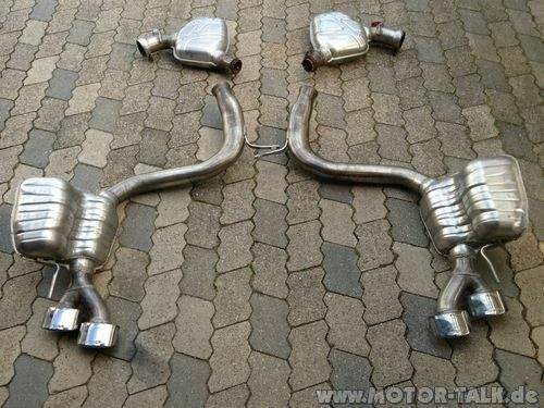

Ich habe einen Sl500 mit AMG Paket inkl. Auspuffanlage und Sl55 Heck Ausschnitt.
Da der End topf ja für den großen Motor 5,5L ist , ist der auch besser gedämmt und der Auspuff wirklich kaum wahrnehmbar.
Man hört nur den Motor vorne hinten kommt quasi nichts raus.
Da ich nun eine Kleinigkeit ändern möchte (also keine Modifikation wo einem das Hörgerät aus den Ohren fällt nur ein dezenter dumpfer klang ) hab ich den Auspuff nun mal genau untersucht und musste fest stellen, das die Rohrdurchmesser unterschiedlich sind
Grob gemessen nicht an den Muffen hat das Rohr vor dem Kat 55mm hinter dem Kat auch 55mm
Vor dem MSD 55mm nach dem MSD 65mm vor dem ESD 65mm nach dem ESD 4 x 120mm End Rohre auf denen steht AMD
Auf dem Bild ist der MSD falsch rum hingelegt worden ich hab das aber außer Acht gelassen und den schematisch beschriftet.
Das würde dann doch bedeuten das ich den AMG theoretisch zurück bauen könnte oder?
Also ab Kat dann einen normalen MSD und ESD mit dem Rohrdurchmesser 55mm oder sehe ich das falsch?
Vieleicht hat hier jemand ja so was schon mal gemacht und hat den ein oder anderen Tipp für mich
Amg

nach langem hin und her entschied ich mich die MSD durch zu brücken ...und was soll ich sagen?
Ich hab ja tatsächlich einen V8...dachte schon hier wären Elektromotoren am Arbeiten
Toll dezent verdammt dumpfes V8 geräusch und überhaupt nicht aufdringlich .
Man hört jetzt beim Lastwechsel ein schönen dumpfen Klang und nicht nur den Motor von vorne.
wenn man unter last vom Gas geht kommt auch kein geprappel oder Fehlzündungen wie man es von den proll ausgeräumten Dinger kennt.
Also ich kann nur jedem raten der das selbe Problem wie ich hat dem Bullen einfach die Hoden abzuschneiden.
300.- hat mich das gekostet und ich kann das sogar wieder zurück rüsten lassen
