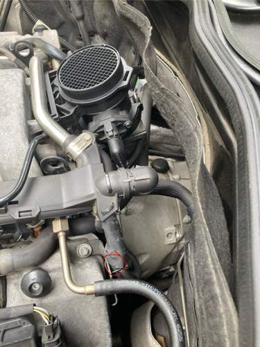

da ist er schon 8Torx

Zusätzlich einen Kabelbinder aufgeschnitten um mehr Bewegungsfreiheit zu haben mit den Kabeln. Siehe Bild.

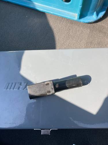

Also keine Urinitialisierung durchgeführt. Der verbaute Sensor hatte den Aufdruck von MB und von BOSCH. Produziert 43. Woche 2002. Passt zum Baudatum im November 2002 der Diva. 162,- hat mich das Originalteil gekostet, aber ich bin bei sowas nicht für günstige Zubehörteile zu gewinnen. Nicht das der "nur" BOSCH Sensor für 30 Taler doch nur B-Qualität hat. Drum reißen, an der Stelle erneut zu schrauben tu ich mich nicht...
Während der Teilemann die Rechnung erstellte und dem Schnack dabei, bestätigte er dass das der Anfang vom Ende sei und vernünftig jetzt zu wechseln. Das der Fehler sich häufen würde.
Teile Nr. A 003 153 28 28, der alte hatte A 003 153 27 28
Kabelbinder aufschneiden
Der alte Sensor
