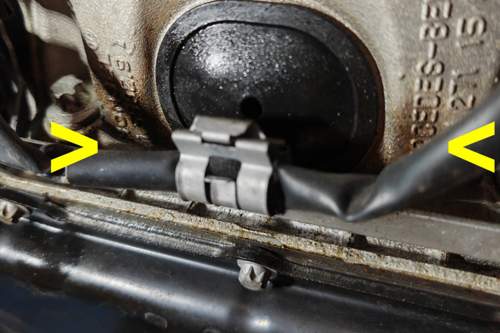

bei meinem SL350 R230 findet man Öl an der Ölwanne. Es kommt aber nicht von der Ölwanne selbst, sondern mittig darüber findet man einem Kunsstoffstopfen (in der Größenordung einer Pflaume). Wenn man diesen entfernt, sieht man ein Zahnrad und mit dem Finger kann man am Gehäuseboden Öl tasten. Dieses gelang dann scheinbar von oben auf die Ölwanne. Hat irgendeiner eine Ahnung woher das Öl kommen kann und was es damit auf sich hat?

Der Stopfen scheint ok zu sein ... er sitzt auch nicht wirklich superfest und muss auch keinen Öldruck aushalten (was mich ehrlich gesagt auch etwas wundert) ... du nimmst den Stopfen ab und ziehst ein Zahnrad ... so ein Teil dreht sich ja im Normalfall und was sich dreht sollte geschmiert werden (so zumindest mein Verständnis) ... aber so richtig Öl sieht man da auch nicht ... nur mit dem Finger auf dem Boden ... sollte das Zahnrad allerdings in Öl drehen, so wäre da sicher kein Kunststoffstopfen, den man leicht entnehmen kann ... alles sehr merkwürdig ... ich habe keinen Zweifel, dass der Stopfen da hingehört ... aber was ist dahinter und warum ist das entweder nicht viel Öl (wegen dem Zahnrad) oder gar keines, weil da vielleicht gar keines sein soll? Alles sehr merkwürdig (für mich als Laien) ...
Mache doch mal ein Foto, das man sieht wo genau.

Ich war eben mal bei der GTU. Das Zahnrad scheint eine Schwungschweibe vom Anlasser zu sein. Das Öl kommt vermutlich von einem Dichtring zwischen Motor und Getriebe. Scheint nicht selten ein Problem zu sein. Reinigen und beobachten. Wenn es auf die Straße tropft, müsste man ihn tauschen, dazu müsste dann das Getriebe raus.

Ich selbst habe keine Ahnung davon: Scheinbar ist ein Dichtring zwischen Motor und Getrieb etwas undicht, was aber schon fast normal zu sein scheint. Da wenige Öl läuft dann in einen Hohlraum (so nenne ich es jatzt mal) der mit einer Art flachen Stopfen versehen ist und von da sickert es dann auf die Ölwanne ...

schaut so aus ...
Es handelt sich um eine Öffnung im Getriebe (1262711501) und wenn man das Gummi entfernt, kann man das Schwungrad (?) sehen. Müsste demnach die Schwungradkammer sein.

- Es ist der Kurbelwellensimmering Getriebe seite, betrifft früher oder später alle Kisten die Winterschläfer/
Ständer früher, da lange Standzeiten die Dichtung mehr belasten/zusammen ziehen lassen auch die Plattenabdichtung irgend wo durchlässt.
- Die Gummistopfen haben keine funktion, ausser das vielleicht kein Kieselstein rein fliegt, je nach Getriebe z.B. 722.6 sind auch 2 Öffnungen die bei älteren Modellen gar nicht drin sind von Werk oder einfach abgefallen vergessen wurden im laufe der zeit.
- Simmering bzw. Platte (abdichten wie Ölwanne) kostet nicht die Welt, da es aber zwischen Motor und Getriebe sitzt ist es halt aufwändig da alles runter muss und bei alte Kisten können schnell paar sachen dazu kommen.
Solange es nicht in strömen flie?t beobachten, abwischen oder Sparschwein schlachten 😉

Es ist zu 99,9 % Motoröl die Kurbelwelle wird mit Simmerring abgedichtet, aber der sitzt auf eine Platte der mit Ölwannenpampe abgedichtet wird und mit der zeit,
beides wird immer zusammen ersetzt/abgedichtet,
(Motor öl ist agressiv *grob beschrieben)
Es kommt halt nach 20 Jahren vor, haben viele,
ob jetzt M 112/M113 usw.
Ich hab noch keine 722.6/
722.9 gesehen der auf Wandlerseite undicht war,
aber ab 20 Jahren würde ich
nichts ausschliessen,
das erkennt man aber Farbe/Geruch gleich.
Wenn es nicht so schlimm ist damit leben,
besser wird es nicht, irgendwann 🙁
