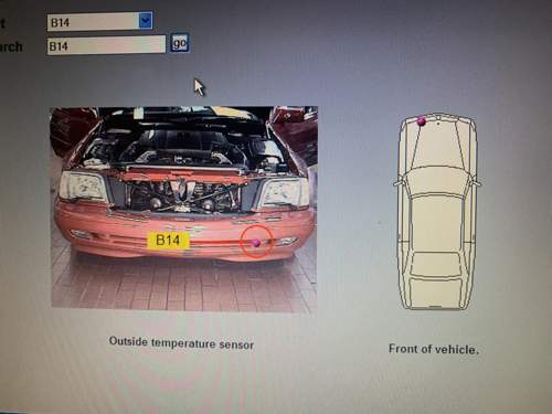

Bei mir zeigt seit ein paar Tagen die Anzeige im Cockpit ständig -27°C
Außentemperatur an, was mir bei 25° Plus etwas auffällig erscheint.
Das ging nicht schlagartig, sondern wurde so allmählich weniger, bei
gleicher echter Lufttemperatur , im Sinne von
Tag1 +15°
Tag 2 +5°
Tag 3 -10°
Tag 4 -20°
Wenn der SL auf dem Carport steht und die Sonne scheint auf die Front,
dann zeigt das Thermometer aktuell (bei ca. 25°C echter Außentemperatur)
+8°C an, wenn ich losfahre dann geht das dann so gemächlich auf die -27° C
runter.
Ich weiß nicht, ob da ein Zusammenhang besteht, aber ungefähr gleichzeitig
blinkt es bei mir (gelegentlich) am Bedienungsteil der Klima .
Dort blinkt die Temperaturanzeige und die roten Lämpchen der aktivierten Tasten.
Mein erster Verdacht, dass der Temperatursensor defekt ist und dass ich diesen mal
austausche. Ich dachte, der wäre, wenn man vor dem Motor steht, rechts neben dem
Anschluß für die Klimaanlage, und bevor ich jetzt anfange irgendwelche Blenden
wegzuschrauben, meine Frage:
Wo genau sitzt denn dieser Sensor bitte ??
Ich habe mal in der Suchmaschine geschaut, da steht nur
"hinter dem Frontstoßfänger Beifahrerseite".
Ist das korrekt ??
Oder hat jemand einen anderen First Guess als der Sensor ??
Vielen Dank und schöne Grüße...thomas

Hallo Thomas,

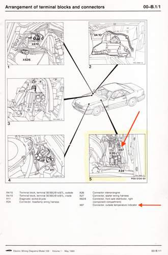

siehe Anhang. Fahrerseite, in den Grill geklammert. Die Trennstelle Geber/Innenkabelsatz ist im Sicherungskasten, siehe Anhang [X67]. Drähte grün und braun.
NTC Messwerte: 9,8kOhm / Null Grad. 1kOhm / +50 Grad
B14
X67
