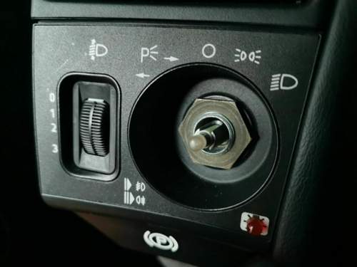

Guten Abend,
nach bereits einigen getauschten Mini-Birnchen hinter Blenden, Schaltern und Konsolen folgte heute die Beleuchtung im Haupt-Lichtschalter.
Links des Lenkrads war es bisher noch völlig dunkel (abgesehen von der bereits instand gesetzten Beleuchtung in der Sitzverstellung), nur bei geschaltetem Nebelschlusslicht leuchtete der Lichtknopf mittig. Eine Anleitung zum Tausch der Birne für die Symbole um den Lichtschalter konnte ich nicht finden bisher hier im Forum.
Anbei die Bilder vom Tausch. Zunächst wird der Lichtknopf selbst gezogen (mit einer Zange und schonendem Tuch), darunter befindet sich eine 24er Mutter, die die Kunststuffblende in Position hält. Diese kann nach Lösen der Mutter einfach nach links geschoben und entnommen werden.
Im linken oberen Teil sitzt hinter der Blende die Lampenfassung für die 12V 1.2W Mini-Birne. Man kann die Fassung leicht aus der Halterung clipsen.
Man muss NICHT, wie in anderen Foren beschrieben, von unten eine Schraube unter dem Hebel der Feststellbremse lösen.
