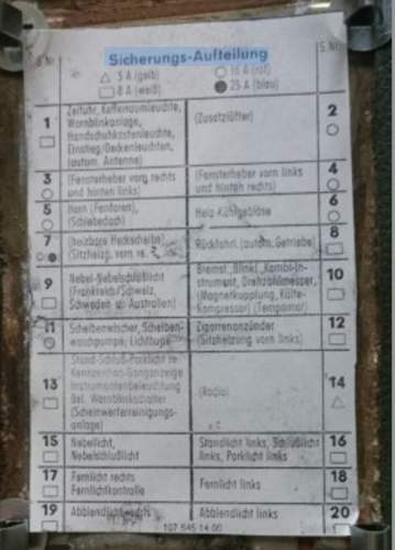

Ok, welche Sicherungen sind das genau?
Wo sitzen die?
Wo die sitzen... eine grobe Schätzung wäre... im Sicherungskasten ??
Schau in die Bedienungsanleitung/Handbuch , da steht das genau drin, welche Sicherung wofür zuständig ist.
Ansonsten ist im Deckel vom Sicherungskasten meist auch eine Plan wie die Sicherungen belegt sind.
Hier mal ein Beispiel als Bild angehängt...
Grüße...thomas
Bildschirmfoto-2023-09-23-um-10-58

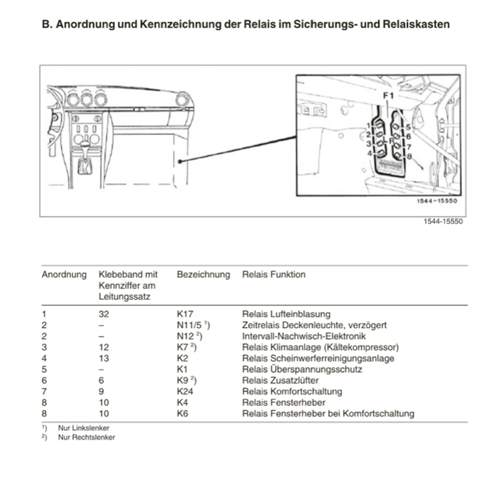

Wo sitzen die Sicherungen ?
Siehe Anhang (Relais für Fensterheber K4, K6)
Screen-shot-2023-09-23-at-17-15
Der Sicherungskasten sitzt im Beifahrerfussraum rechts.
Es lohnt sich, alle Sicherungen durchzuschauen.
Denk dran, dass Du beim Prüfen die Zündung auf die zweite Stufe stellen musst.
Frag auch mal bei Sternzeit-107.de bzw. such dort nach dem Stichwort „Fensterheber defekt“.
Das Problem scheint beim r107 öfter aufzutreten.
