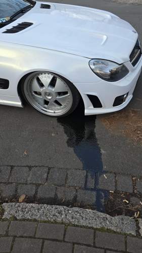

Guten Abend bin heute mit meinem Sl gefahren plötzlich kam vorne ein knall und mein Auto sank komplett auf dem reifen alles war voll mit Öl hinten stand er normal aber vorne komplett abgesakt und überall öl.
Ich musste das Fahrzeug mit einem kran abholen lassen weil der kotflügel auf dem Reifen ist.
Kann mir einer sagen was vorne geplatzt sein kann??

Ich denke es hat was mit meinem ABC fahrwerk zutun, ich weiß nur nicht was vorne für ÖL ist .
Aufjedenfall liegt der Kotflügel auf dem Reifen und schleift selbstverständlich ging im Display das ABC Fahrwerk rote Warnung an.
Ich hoffe nicht das ich soviel Schaden haben werde.
Ich denke ja es hat was mit der Hydraulik zutun ,das Öl kam durch meine Felgen Speichen.

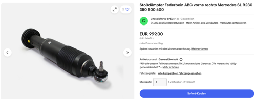

Das ABC Fahrwerk braucht ja etwas um an jedem Rad die
Höhe zu nivellieren, also wird da wohl vorne rechts so eine ,
nennen wir es mal ganz einfach, Kartusche geplatzt sein.
Das ist ein klarer Fall für die Werkstatt.
Ich habe dir mal ein Bild von so einem Dämpfer angehängt.
Bildschirmfoto-2025-02-25-um-21-07
ABC Dämpfer oder ABC-Leitung im Anschussbereich zum Dämpfer.

ich denke es ist Dir die ABC Hochdruckleitung geplatzt
A 230 997 66 82
SCHLAUCH
VOM VENTILBLOCK VORNE ZUM FEDERBEIN VORNE RECHTS

Achtung die Bremsbeläge könnten auch Öl abbekommen haben. Müssen dann gewechselt werden. Beide Seiten!
Es wird wahrscheinlich eine Hydraulik Leitung des ABC Fahrwerk geplatzt sein. Bekanntes Thema.
Ist mir auch bei meinen ex S600 beim 220 und 221er passiert.
