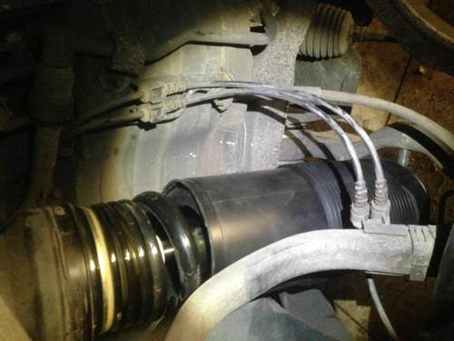

Ich habe einen kleinen Fortschritt gemacht. Ich habe mir das Werkzeug (Teilenummer W230589003300) zum Ausdrücken des unteren vorderen Federbeinlagers aus dem Querlenker jetzt doch gekauft. Ich hatte lange überlegt, mir selbst was zu bauen, aber aus Zeitgründen dagegen entschieden. Im Nachhinein bin ich froh, das Werkzeug gekauft zu haben. Denn das Kugelgelenk sass dermaßen fest drin, es war trotz Abzieher ein grosser Kraftaufwand.
Der Tausch an sich war in 30 Minuten erledigt. Bin nicht ganz fertig geworden, weil kurz nach Aufnehmen des Fotos eine meiner Leuchtstoffröhren mit leisem "Spotz!" den magischen Rauch aus dem Trafo entließ, dadurch die Sicherung flog und ich plötzlich im Dunkeln dass. Notiz an mich: Neue Lampe kaufen.
Ausgebaut habe ich das Federbein übrigens nicht. Nur oben am Domlager die drei 13er Muttern gelöst um ein wenig Spielraum zu schaffen und dann das neue Gummi von unten hochgezogen. Ist etwas fummelig, aber geht ganz gut.

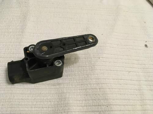

Mit dem paasenden Inbus konnte ich das Federbein ausbauen, obwohl es ein ziemliches Gewürge ist, den Achsschenkel von dem Querträger runter zu bekommen. Dann habe ich die Manschette erneuert und wollte sie wieder einbauen, doch dabei viel mir das auf:
https://i.ebayimg.com/00/s/MTIwMFgxNjAw/z/WcYAAOSwMIVeI0aX/$_10.JPG
(Wie kann man hier eigentlich Bilder in den Text einfügen??)
Schöner Mist. Dabei hatte ich gestern noch dran gedacht, das ich den Geber abschrauben muss. Leider hab ichs dann heute vergessen. Naja, jetzt hab ich das ausgebaut und geklebt. Wenn es nicht hält, kommt ein neuer Geber her. Kostet ja nur 100 Euro. 🙄

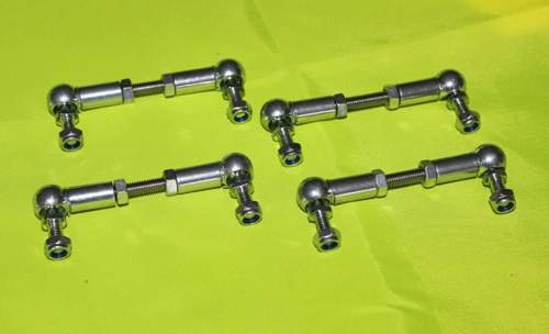

Geklebt ? Dein Ernst jetzt?
Das sieht aus wie die Halterung von Koppelstangen die muss schon was aushalten kleben geht da mal gar nicht
@steffel333 schrieb am 18. Januar 2020 um 19:15:46 Uhr:
Koppelstangen..... 😁
Sieht mehr nach einem Sensor für die Scheinwerferverstellung aus.

Ich denke das ist der Fühler für die Scheinwerfer Leuchtweitenregulierung

Wenn es nicht hält, sackt das Heck sofort auf Anschlag, das Ding steuert (auch) das ABC Fahrwerk. Kleben halte ich nicht für eine Option.

Ja ich weiß hab den Text erst jetzt gelesen ... das Bild irritiert aber schon ein wenig mit den Aufhängungen ... für Koppelstangen ist die Halterung wohl etwas klein...sehen aber ähnlich aus
Koppelstange
Ich möchte niemandem empfehlen, mir das nachzumachen, aber ich denke, es wird halten. Ist ja jetzt auch kein sicherheitsrelevantes Teil. Wenn das Heck absinkt, kann man ja immer noch problemlos stehen bleiben.
Ich habe das Teil auch nicht nur einfach stumpf zusammengeklebt, sondern mit einem Draht verstärkt und diesen sozusagen einlaminiert. Jetzt warte ich darauf, dass der Kleber (JB-Weld) durchhärtet, dann klebe ich noch ein Verstärkungsblech aus Alu auf eine Seite, dann ist das stabiler als original.
Ist eigentlich auf beiden Seiten so ein Sensor? Ich würde vermuten, schon. Dann sinkt bei Defekt quasi nur das eine Rad ab...
