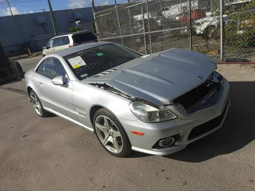

Ich beobachte auch mit Spannung was da alles auf dich zukommt. Habe mir auch so einnen Projekt zugelegt, aber bin einnen anderen Weg gegangen. Habe einnen SL 550 bj 2009 mit Unfallschaden und hoher km Leistung 220 tkm, allerdings bis zu ende bei MB gepflegt, in USA gekauft und freue mich auf "Winter in der Garage" 🙂. Und wenn noch einer weiss wo ich eine Motorhaube unter 1000eur finden kann bitte um info 🙂.
7079204
7079160
7079241
Super Projekt!. Du schaust bestimmt auch Alex rebuilds, Goonzquad und co ? 😁
