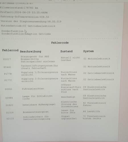

Dort wurde ein Getriebeschaden, Steuerung und Kupplungsschaden fachgerecht Instandgesetzt. Adaption war erfolgreich und er Schaltet auch super und es ist wie als wäre er komplett heil. Nun bin ich ca. 4 Monate gefahren und habe den Skoda vorsichtshalber ausgelesen, weil bald TÜV ansteht und jetzt bin ich ein wenig ratlos. Der Wagen fährt 1a wie ein Neuwagen und diese Fehlercodes sind aufgetaucht:
U1017 Steuergerät für ABS Bremse: Bitte Fehlerspeicher auslesen Aktuell nicht testbar - 01 Motorelektronik
P0441 Tankentlüftungssystem: Durchsatz fehlerhaft - 01 Motorelektronik
P177B Kupplung 1:Toleranzgrenze erreicht - Kurzschluss nach Masse 02 Getriebeelektronik
P177C Kupplung 2:Toleranzgrenze erreicht - Kurzschluss nach Masse 02 Getriebeelektronik
00061 Fußraumleuchten - Offener Kreislauf/Kurz schlussnach Plus 09 Elektronische Zentralelektrik
00984 Lampe für Schlußlicht links Beschädigt 09 Elektronische Zentralelektrik
00920 beheizbare Außenspiegel - Elektrische Störung des Stromkreises 42 Türelektronik Fahrer
01316 Bremsensteuergerät Lesen Sie bitte DTCs 44 Lenkhilfe
02115 Schließeinheit für Zentralverriegelung - Signal unplausibel 72 Türelektronik hinten rechts
Anbei liegt der Bericht vom Auslesen. Nun ist meine frage zu den folgenden Fehlercodes:
U1017
P0441
P177B
P177C
01316
Ob jemand eventuell genaueres weiß oder vermutet woran die Probleme liegen könnten? Das Fahrzeug hat allgemein Probleme mit Elektrik nur hat bisher keine Werkstatt in Hamburg rausfinden können, woran es liegt, da alle Kabel etc. normal ausschauen. Vor allem ist meine Frage woran der Kupplungsfehler liegen könnte, da ich deshalb jetzt das Steuergerät, Doppelkupplung und Hydraulik tauschen lassen habe aber der Fehler geht einfach nicht weg und taucht nach Löschung immer wieder auf. Daher bin ich Ratlos. Und mit den Kupplungen etc. ist alles In Ordnung. Könnte es sein, dass es mit dem Elektrik Problem zutun hat? und wenn ja inwieweit ? Ich finde leider in keinen Foren genau diese Fehlerbeschreibung "Kurzschluss nach Masse" Wir grübeln schon woher der Fehler kommt und wodurch das Plötzlich ausgelöst wurde genauso wie die Fehler:
01316 - Bremssteuergerät 44 Lenkhilfe
Vor 4 Tagen wurde das Auto ausgelesen und dort war nur der Kupplungsfehler. Ein Tag später tauchten plötzlich die ganzen fehler auf. Ich füge den vorherigen Bericht zu.
Skoda 2 tage vor der anderen auslesung
Skoda Aktuelle Auslesung

Mehr steht auf dem Bericht leider nicht drauf. Das ist das, was mir die Werkstatt ausgehängt hat. Daher die Konkreten Fehlercodes und die Frage, was Kurzschluss nach Masse bei der Doppelkupplung bedeuten könnte, obwohl Steuergerät neu ist, genauso wie die Kupplung selbst.
Gesamter Fehlerbericht

Auf dem 2. Foto sieht man das mit einem Launch X431 ausgelesen wurde.

"Kurzschluss nach Masse" Wir grübeln schon woher der Fehler kommt und wodurch das Plötzlich ausgelöst wurde .
Fehler wie "Kurzschluss nach Masse" sollte jede ordentliche Werkstatt mit Hilfe der diagnosegestützen Reparatur finden und beheben können.
Die U... Fehler sind nur beachtenswert, wenn sie permanent sind.
Gerade die beiden angeblichen Kurzschlüsse erscheinen mir allerdings in der ausgegebenen Kombination von Fehlerort und -art unplausibel, daher mit einiger Wahrscheinlich von Launch fehlerhaft belabelt, oder danach schlecht übersetzt: Toleranzgrenzen können erreicht werden oder eben nicht, aber sie können bei bestem Willen keinen Kurzschluss nach Masse haben.
