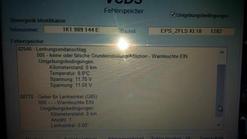

Hi, ich habe bei meinem Golf V das gleiche Problem und mit VCDS die gleiche Fehlermeldung, doch ich bekomme die gelbe Servolenkungsleuchte einfach nicht aus, ich habe alle Anleitungen die ich gefunden habe Schritt für schritt befolgt.... auch diese hier.
Doch leider tut sich nichts, ich habe daraufhin den Lenkwinkel Sensor unter dem Lenkrad gewechselt, aber es brachte kein Erfolg.
Der Sensor zeigt immer 0.00* an, egal wie ich das Lenkrad drehe. Daraufhin habe ich dann das Komplette Modul getauscht wo der Lenkwinkelsensor drauf sitzt, und immer noch kein Erfolg. Was kann ich jetzt noch machen?
Achso das Lenkgetriebe hatte ich auch schon einmal getauscht gegen ein gebauchtes, aber dann war die Servolenkung leuchte rot. Also hab ich wieder mein Originales eingebaut.
Nun weiß ich wirklich nicht mehr weiter. Hat noch jemand einen Tip für mich? Denn das ganze geht ja nun schon ordentlich ins Geld, sind schon fast 500Eier. Und der Fehler ist immer noch nicht weg.
Und bitte keine Sprüche... für das Geld hättest es auch machen lassen können..... Ich bin jemand der es gern selbst schafft egal wie lange es dauert.
E-Servolenkung GEN 1
Wo ist der Fehlerscan?
Hier, leider nur noch als Bild da ich erst nach Ostern wieder in die Halle fahre.
Img-20150401-wa0006

Auch nach dieser Anleitung, verschwindet das orange Lenkrad nicht im KI. Was könnte denn noch zu einem Fehler führen, denn wie gesagt gibt VCDS immer 0Grad aus.
Also ich werde jetzt noch den Schleifring holen dann habe ich alles ausgetauscht was mit dem G58 Sensor zu tun hat.
Sensorwerte denkt man immer Ende zu Ende: also vom Steuergerät mit seiner Platine, Steckkontakten, über die Kabel, Zwischenstecker bis zum eigentlichen Sensor.
ok dan würde ich sagen habe ich am falschen ende angefangen, nun ist der Schleifring auch drin und der Fehler ist immer noch da wie vorher. Dann werde ich jetzt mal rückwärts gehen und die Kabel bis zum Steuergerät checken.
