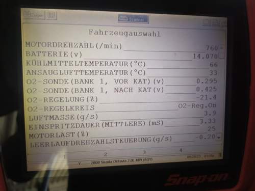

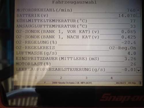

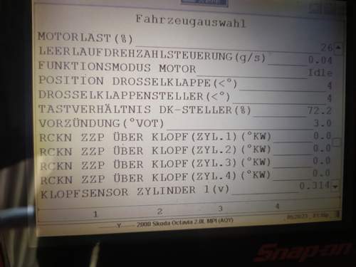

Ich schaue das Internet hoch und runter weil der Skoda Octavia 1U AQY 2.0 85 kw Benziner aus 9/1999 auch ruckelt,
ausgelesen .....Zündaussetzer sporadisch alle, auch mal Zylinder 1,b mal Zylinder 4 , die beiden haben auch eine höhere Volt antaktung, ich habe schon einiges getauscht weil ich dachte auf der richtigen Spur zu sein, aber denkste Puppe nischt war's.
Meine Tauschorgie.....weil Zündaussetzer.....und schlagartiges einbrechen der Leistung beim Gasgeben nach schalten, dann kam er wieder volle Kanne ...kopfnicker garantiert.....
Also.... Zündkerzen zündkabel Zündspule.....
Alles Markenqualität,
Problem noch da,
Dann Einspritzdüsen überprüft ....ausgebaut mit leiste und georgelt, dabei in Zeitlupe gefilmt, festgestellt das erst alle 4 sprühen dann nur noch Zylinder 2und3 etwas, 1und 4 nichts, dann wieder etwas....
Daraufhin um Undichtigkeiten auszuschließen.... Benzinpumpeneinheit, Benzindruckregler, ....aber...
Nix besser, dann Fehlersuche mit Nebelmaschine auf Undichtigkeiten...ja erst so spät weil die lange Versandzeit hatte, ....da stellte sich heraus das 2 Einspritzdüsen undicht waren, habe dann 4 neue originale günstig gekauft, Problem erstmal weg,
...tanken gefahren, fühlte sich gut an, nächste mal starten anfahren ......ruckeln.....??
Aktivkohlefilter Ventil hatte ich auch in Verdacht weil bei ansteuern es nicht reagiert hat ....das wurde ebenfalls getauscht....nix besser....
Kühlmitteltemperatur Sensor auch getauscht, vorsorglich weil Werte sprunghaft waren,
Mit meinem DEKRA Mann haben wir Abgasmessung gemacht , Lambda 1 ok, Abgasuntersuchung hätte er bestanden.....
Der Fehler tritt folgendermaßen auf....gibt man langsam Gas, passt alles , tritt man voll durch, im Stand oder fahren ist egal, merkt man das er ruckelt bis etwa 3000 Umdrehungen dann schießt der Wagen los,
Was noch möglich wäre.... Drosselklappe (die sauber ist und eingestellt mit Tester)
Luft-Massenmesser/Mengenmesser?
Steuergerät.....
Da er das nicht immer macht sondern sporadisch weiß ich nicht mehr weiter,
Was mir aufgefallen ist , das wenn er mit eingeschalteter Zündung oder auch abgestellt Zündung aus, das es im Tank gluckert, wie als wenn man aus einer Flasche trinkt, gluck gluck gluck dann wieder Ruhe dann wieder mal, ich dachte das bei Zündung an der Sprit ständig ansteht und nix ablässt
Das sieht alles nach wild Teiletauschen aus, aber dem ist nicht so, ich habe mir vorher jedesmal es gut überlegt, trotzdem Fehler noch da, und im Netz wie gesagt keine Lösung, sondern immer nur, habe Wagen dann verkauft, oder gib den Wagen inne Werkstatt.
Kann mir da jemand was zu sagen was man da noch machen kann, testen, oder sonst etwas,
André,
Grüße aus der Lausitz, schönes Pfingsten euch,

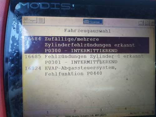

Das werde ich morgen machen, danke dir für den Tipp, ....letztens ....Tochter ist 300 km gefahren, eine Woche später will sie die gleiche Strecke zurück fahren.....mkl leuchtete gleich auf....äh.....wie jetzt, ausgelesen wo sie hier war, Fehler siehe Bild....morgen wechsle ich die zündkabel nochmal,
Was mich irretiert, auf den zündkabeln steht 5 kOhm drauf ...messen tue ich immer um die 6 kOhm egal ob neue oder alte Kabel....

ob 5 oder 6 kOhm ist hier nicht relevant, übliche Streuungen oder feststellbaren Einfluß
Es gibt Neuigkeiten, da der Wagen neuen TÜV bekommen sollte habe ich nocheinmal alles geprüft und bissel getauscht, siehe da .....von mir ein Übertragungsfehler, ich habe doch die zündkabel/ Zündspule nochmal getauscht mal lief er mit den alten mal mit neuen besser, mal so mal so, ventildeckeldichtung musste auch neu, Ansaugbrücke hatte ich ja ab, ich Dussel hatte von Zylinder 2 und 3 die zündkabel an der Zündspule falsch angestöpselt, hatte ja die Zündspule auch neu gemacht, mal die alte wieder dranne mal die neue, und da hat sich der Fehlerteufel eingeschlichen, jedenfalls jetzt läuft er,
mit neuen Aktivkohlefilter und Ventil hat er auch den Unterdruck im Tank / am Tankdeckel nicht mehr.
