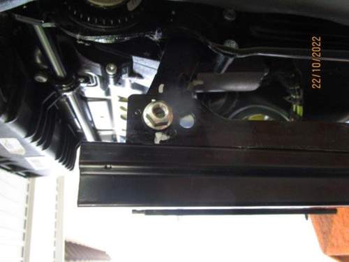

Hallo Leute ich habe ein Problem. Meine elektrische Sitzverstellung in Längsrichtung funktioniert nicht mehr. Wollte nun den Fahrersitz ausbauen, komme aber nicht an die hinteren Schrauben ran weil die Sitzschiene sie verdeckt. Dachte dann ich mache die oberen 4 Schrauben auf und lasse die Sitzschiene im Fahrzeug. Habe aber nur eine mit dem Schlagschrauber aufbekonmmen, die anderen sitzen fest. Nun weiß ich nicht mehr weiter. Kann mir jemand helfen? Zur info noch der Motor dreht und der Sitz verstellt auch aber nur auf der linken Seite d.h. er verdreht sich dann. Mein Mercedes ist Bj2007.

Hier die Fotos, siehe Anhang.
Bilder vom zerlegten Spindeltrieb der Sitzschiene folgen.
Ausbau Torx E12 mit 10er Ringschlüssel

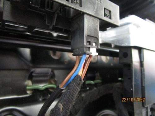

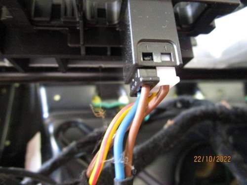

weitere Fotos
Achtung Verpolung Spender/Empfänger
Braun-blau vertauscht

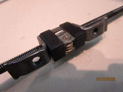

Hier die Fotos des defekten Spindelantriebs der Sitzschiene.
Der Längsverstellungsmotor treibt über biegsame Wellen links und rechts jeweils eine Schnecke an, die die Spindelmutter auf der Gewindestange bewegt und damit den Sitz verstellt. Durch die Schneckenkonstruktion ist das Ganze selbsthemmend, damit der Sitz sich nicht ungewollt bewegen kann.
Die Schnecke selbst besteht aus Kunststoff mit einem Metallkern, mit einem quadratischem Loch zur Aufnahme der Welle, die am Ende vierkantig abgeflacht ist.
Die Welle hat diese Aufnahme in der Schnecke nun "rundgenudelt", so daß kein Kraftschluß mehr erfolgen konnte. Die Ursache dafür ist unklar. Der Spindeltrieb liegt innerhalb der Sitzschiene und ist größtenteils gekapselt, so daß von außen keine Fremdkörper den Schneckentrieb blockieren können. Wahrscheinlich ist das Material der Schnecke zu weich; ein leiser Lauf hatte wohl Vorrang gegenüber der Langlebigkeit....
Aus den Bildern geht hervor, daß eine Reparatur des Schneckentriebs nicht möglich ist.
Motor mit Spindel, Sitzschiene entfernt
Abgescherte Welle
Schneckenantrieb der Spindel
