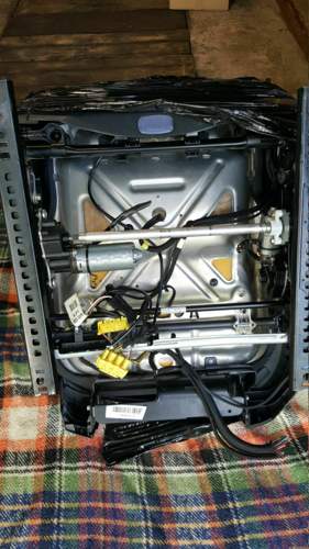

Hallo Leute ich habe ein Problem. Meine elektrische Sitzverstellung in Längsrichtung funktioniert nicht mehr. Wollte nun den Fahrersitz ausbauen, komme aber nicht an die hinteren Schrauben ran weil die Sitzschiene sie verdeckt. Dachte dann ich mache die oberen 4 Schrauben auf und lasse die Sitzschiene im Fahrzeug. Habe aber nur eine mit dem Schlagschrauber aufbekonmmen, die anderen sitzen fest. Nun weiß ich nicht mehr weiter. Kann mir jemand helfen? Zur info noch der Motor dreht und der Sitz verstellt auch aber nur auf der linken Seite d.h. er verdreht sich dann. Mein Mercedes ist Bj2007.

ich kam ja nicht an die hinteren Befestigungsschrauben der Sitzschiene mit dem Boden weil die verdeckt waren duch die Sitzschiene. Dann habe ich den Sitz hochgefahren und die Lagerschrauben der Sitzbefestigung mit den Halteschienen zu lösen. Und das sind hinten Rechtsgewinde und vorne Linksgewinde. Dann konnte ich den Sitz abnehmen. HAbe dann die Traverse die den Motorhät abgeschraubt ist bei mir etwas anders wohk wegen Mopf. Bei mir geht eine Welle ne kurze auf die rechte Schiene und direkt hinten aus dem Motor auf die Linke. Egal nach lösen der Traverse konnte ich den Motor demontieren und konnte nun die Schiene nach vorne Schieben so dass die hinteren Befestigungsschrauben erreichbar waren. Nach dem ich alles demontiert hatte habe ich gesehen dass der 4 Kant in der linken Haltechiene der das Schneckenrad antreibt nicht mehr vorhanden war. Somit kein Antrieb möglich. Zum Ausbau:
Man könnte versuchen ob man von unten an die Traverse kommt und die 40er Torx öffnet dann sind die Schienen mit dem Motor entkoppelt und man müsste den Sitz von Hand verschieben können.

werde morgen Bei mercedes eine neue rechte Sitzschiene bestellen und die kurze Welle

Sitz ganz nach oben, zwei Schrauben der Sitzfläche lösen und Sitzkissen nach oben abnehmen. Nun liegt der Antrieb frei und man kann die Sitzverstellung in den "Freilauf" bringen.
Natürlich sind bei entsprechender Ausstattung noch ein paar Stecker und Schläuche zu trennen.

Ich hab hier auch noch Bilder
20150903-123758
20150903-144135
