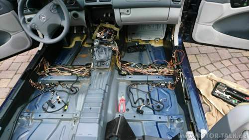

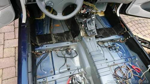

ich habe meinen Clk 200 Mopf letztes WE mit den Kabelsätzen für die Memorysitze bestückt, gleichzeitig noch die Kabel für die EDW(Alarmanlage) mit eingezogen, das Auto war ja schon "leer".
Samstag sollte der Sattler dann nur die alten Sitzpolster auf die von mir mitgebrachten Sitzkonsolen ziehen und gleichzeitig noch ein bißchen aufpolstern. Die geänderten Schalter in der Türpappe hatte ich schon vorher zusammen mit einem Komfortsteuergerät für die Fahrerscheibe und dem Komfort-Verdeck-Modul verbaut.
Jetzt zu meinem Problem:
Leider hat die Sitzwanne der teilektrischen Sitze am vordersten Punkt der Aufnahme eine längliche Verstärkung in der die manuelle Sitzverstellung (Stange) vorne läuft. Dort müsste aber laut Bilder eine Aufnahme für eine einzelne Schraube sitzen. Kann jemand mit Memory Sitzen mir diese mal fotografieren? Leider blieben meine letzten beiden Besuchen beim Händler "fruchtlos".

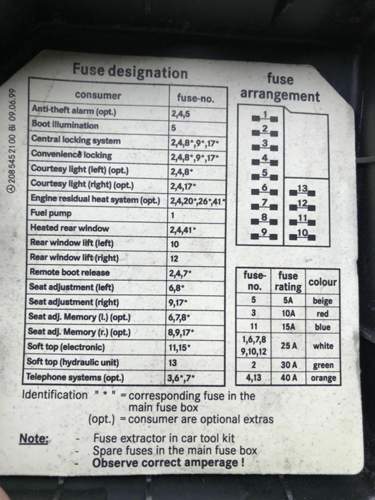

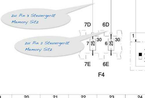

Wenn ich das richtig sehe aus dem Schaltplan, dann hat der teilelektrische Sitz sowieso schon folgende Verkabelung (neben Sitzheizung und Sitzbelegungsmatte):
Kabel CanBus
Kabel Sitzverstellung zur Sicherung Nr. 6 im Kofferraum
Kabel Sitzverstellung zur Sicherung Nr. 8 im Motorraum
Der Memory Sitz hätte die o.a. Verkabelung PLUS: ?Kabel vom Pin 3 Stecker Memory-Sitz zur Sicherung 7 im Kofferraum (2,5mm2, ws/gn)
Jetzt meine Frage:
Manuell würde man wohl kaum 2 Motoren gleichzeitig betätigen wie Sitz vorfahren und gleichzeitig Lehne verstellen - macht das aber evtl. die Memory-Steuerung?
Sonst könnte ich erst mal faul sein und einfach statt das zusätzlich benötigte Kabel zu legen zur Sicherung 7 für den Memory-Sitz, die bestehende Verkabelung vom Teilelektrischen Sitz nehmen, auf den Stecker vom Memory-Sitz legen und das Kabel für Pin3 vom Stecker Memory Sitz auf das bestehende Kabel zur Sicherung 6 legen.
Wenn Memory aber beide gleichzeitig laufen lassen könnte, ist das wahrscheinlich keine gute Idee, die 2,5er Verkabelung könnte da etwas warm werden ;-) obwohl wahrscheinlich fliegt dann einfach die Sicherung raus.
Was meint ihr?
Will ja meinen CLK nicht abfackeln…aber der Beifahrersitz wird sicher nur 1x im Monat verstellt derzeit. Austauschen will ich ihn aus optischen Gründen vor allem.

Clk-w208-kofferraum-englisch-sicherungsbox
Auszug-schaltplan-w208-kofferraum-sicherung
Auszug-schaltplan-w208-anschluss-memory-sitz-steuergeraet-von-sicherung
Ich habe die einfach zusammen gelegt, funktioniert und es ist auch noch keine Sicherung "geflogen".
Danke, dann werde ich das auch so machen!

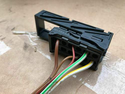

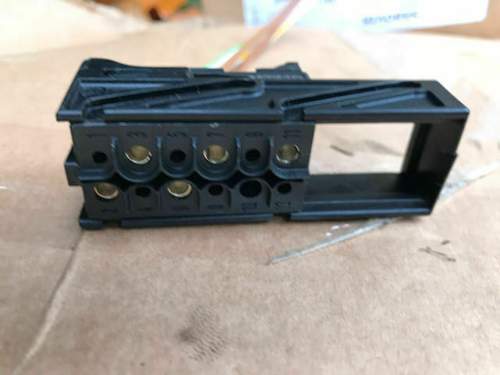

4. Kabel vom Stecker für Stromversorgung und CanBus (4-adrig) ca. 15cm hinter dem Stecker abschneiden
5. Vom Kabelbaum Stromversorgung Memory-Sitze die 5 Kabel ca. 15cm hinter dem Stecker abschneiden
6. CAN-Bus und braunes Kabel 1:1 verbinden (ich habe gelötet und Schrumpfschläuche verwendet)
7. Die beiden anderen Kabel (weiß/grün und weiß/gelb) zusammen mit dem letzten Kabel verbinden (ja normalerweise müsste man ein weiteres Kabel zur hinteren Sicherungsbox in den Kofferraum legen, so wäre es original)
8. Verbindungsstellen verschwinden prima in der Ummantelung
9. Memory-Sitz einbauen
10. Alle Kabel anschließen
11. Batterie anklemmen und Sitze anlernen

Stecker-memory-w208
Stecker-memory-w208
