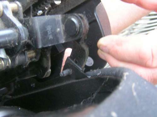

ich habe meinen Clk 200 Mopf letztes WE mit den Kabelsätzen für die Memorysitze bestückt, gleichzeitig noch die Kabel für die EDW(Alarmanlage) mit eingezogen, das Auto war ja schon "leer".
Samstag sollte der Sattler dann nur die alten Sitzpolster auf die von mir mitgebrachten Sitzkonsolen ziehen und gleichzeitig noch ein bißchen aufpolstern. Die geänderten Schalter in der Türpappe hatte ich schon vorher zusammen mit einem Komfortsteuergerät für die Fahrerscheibe und dem Komfort-Verdeck-Modul verbaut.
Jetzt zu meinem Problem:
Leider hat die Sitzwanne der teilektrischen Sitze am vordersten Punkt der Aufnahme eine längliche Verstärkung in der die manuelle Sitzverstellung (Stange) vorne läuft. Dort müsste aber laut Bilder eine Aufnahme für eine einzelne Schraube sitzen. Kann jemand mit Memory Sitzen mir diese mal fotografieren? Leider blieben meine letzten beiden Besuchen beim Händler "fruchtlos".
Bei Fragen zum Umbau gerne mailen.

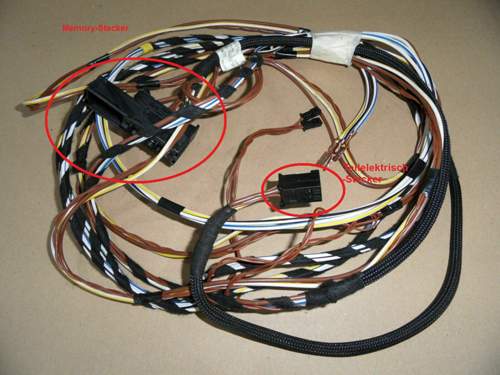

Eigentlich kann der Memory-Stecker (Kabelbaum) nicht an das teilelektrische Steuergerät unter dem Sitz passen. Die Stecker sind vollkommen unterschiedlich (siehe Bild, Kabelbaum von einem CLK mit Memory-Fahrerseite, Teilelektrisch Beifahrerseite)

Ja, rechts von Memory auf Teilelektrische geht so, sind dann halt Stecker über. Wird ja nur die Sitzfläche angesteuert? Ich muss da echt noch mal nachschauen, habe da soviel Kabel hin und her gelegt .Eigentlich kann der Memory-Stecker (Kabelbaum) nicht an das teilelektrische Steuergerät unter dem Sitz passen. Die Stecker sind vollkommen unterschiedlich (siehe Bild, Kabelbaum von einem CLK mit Memory-Fahrerseite, Teilelektrisch Beifahrerseite)
Also muß ich mir ein kompletten Kabelbaum holen Memory links rechts, die Teile für die Tür und natürlich den Sitz und alles einbauen anschliessen ... durch die Tür dann über CAN Bus und das liegt schon ... stimmt das?
@olddinastytrader ,genau und die Schnittstelle zwischen Sitz und TSG ist der Can-Bus Verteiler im Beifahrerfußraum, Höhe A-Säule. Ich würde es zunächst mit deinem verbauten TSG versuchen, vielleicht klappt es ja. Das kleine mehradrige (5?) Kabel zw. Sitzverstellungsschalter und TSG brauchst du aber zwingend. Ansonsten kann an der Tür alles so bleiben.
Der neue Vollmemory-Kabelbaum wird dann nur in den Can-Bus Verteiler in einen freien Steckplatz eingesteckt. Schau mal auf meinem Bild von dem Kabelbaum. Die 2 kleinen Stecker an den braunen Leitungen sind Can-Bus.
