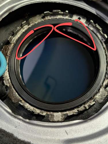

Moin,
hab heute die Kraftstoff-Fördereinheit getauscht. Beim Einsetzen des neuen Dichtrings ist mir aufgefallen, dass obwohl der Ring augenscheinlich ordentlich sitzt sich an der Unterseite wellt (siehe Bild). Ist das normal so?
Tanköffnung
2 Antworten
Sieht für mich so aus, als ob der unten vom Durchmesser kleiner ist und sich dann an die Kraftstoffpumpe andrückt, vermutlich ist das Material da dünner und nicht so formstabil wenn keine Spannung drauf ist.
Der Ring wächst wen er mit Benzin in
Berührung kommt.
Deshalb möglichst "trocken" halten. Dann passt der am besten.
Leicht wellig ist der bei mir immer...
