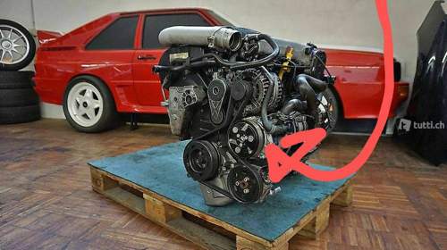

Wenn du in fahrtrichtung rechts vorne im motorraum mit einer lampe herunterleuchtest solltest du den Klimakompressor sehen( roter pfeil auf bild), anschlissend kanst du den motor starten, klima einschalten und erneut schauen, beim klimakompressor sollte die ganze riemenscheibe" derhen, nicht nur der aussere teil, die bedeutet das die magnetkupplung des klimakompressor einschaltet.
2382655590
ahhh...vielen dank das werde ich mal so weiter geben und checken.!!
