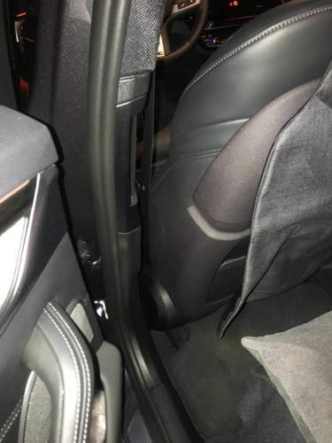

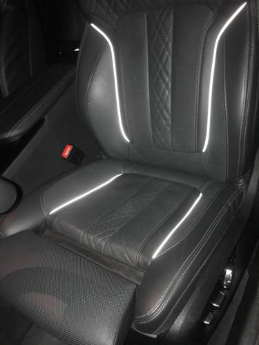

@Zex540i schrieb am 17. November 2019 um 14:02:12 Uhr:
Hallo zusammen, bin 2,01 m groß, habe die Komfortsitze mit Lüftung.
Finde die Sitze sehr bequem, liege auch nicht, da meine 5-Jährige Tochter hinten Beinfreiheit haben soll!
Könntest Du das Konstrukt bitte mal in Form eines Fotos posten?
Ich glaube Dir das gern, leider kann ich mir das so visuell und aus dem Blickwinkel des Orthopäde nicht vorstellen. Wenn Du so groß bist, hast Du bestimmt lange Beine, alleine das und der Sitz nicht weit nach hinten heißt ja zwangsläufig, dass Deine Oberschenkel extrem steil nach oben gehen müssen, was wiederum zwangsläufig einen ungesunden Bein-Rücken-Winkel bedeutet und eine geringe Auflagefläche der Oberschenkel. Aber da Du schreibst, Du hast die Auflage ausgefahren verwundert mich das umso mehr, wie das funktionieren soll, denn ich bin 10 cm kleiner und schwebe über der Sitzfläche bei maximal angeschrägter Sitzfläche.

@Der Schweisser schrieb am 18. November 2019 um 10:43:16 Uhr:
Der Sitz ist leicht nach hinten gekippt, dadurch liegen die Oberschenkel einigermaßen auf der Sitzfläche auf.
Keine Schmerzen auch bei längeren Fahrten.
Da ist ja auch noch die Lordosenstütze, deren Einstellung auch nicht zu verachten ist!
Bei mir ist sie zwar für mich merklich, aber nicht weit ausgefahren. Dadurch gewinnt man wohl 2-3 cm. Für‘s Becken.
Foto kann ich nach der Arbeit schicken, wenn wieder daheim!
Gruß aus München
anbei Fotos, aber bringt wahrscheinlich nicht viel!
Bitteschön
Danke für die Fotos, jetzt kann ich mir visuell was vorstellen, mich hat ja vorwiegend interessiert, wie weit der Sitz hinten ist und wie schräg die Lehne ist.
Dein Sitz sieht aber irgendwie schon rein optisch gemütlicher aus und so gefühlt vom Popometer hab ich auch den Eindruck, dass Nappa + Sitzlüftung zumindest im 7er mit nahezu identischen Sitzen auch noch einmal anders gepolstert ist, als mein eher härteres Dakota.
Ich würde die Lordosestütze weit nach vorne stellen, durch das Durchdrücken der Wirbelsäule wird das Gewicht von den hinteren Arschknochen nach vorne auf die Beine verlagert.
