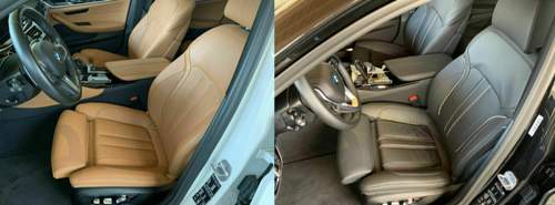

@petaxl schrieb am 11. Februar 2020 um 18:41:19 Uhr:
So, bin nun Probe gesessen. Kann mir jemand Fotos schicken vom Leder Dakota mit Sitzlüftung und ohne Sitzlüftung.
Ich habe Dir mal beide Varianten in ein Bild gemacht, der helle ist mit Sitzlüftung und bereits aufgepolstert worden wegen der "Sitzkomfort" Sache und der dunkle ist ohne Lüftung.
Der ohne Lüftung ist zwar jetzt nicht das, was ich bequem nennen würde, aber er ist problemlos aushaltbar gewesen und ich persönlich finde, alleine auf den Fotos sieht er schon sehr viel mehr gepolstert aus.

Danke. Bei den Kedern sehe ich keinen Unterschied. Also sind die Nähte mit und ohne Lüftung doch gleich. Oder?
