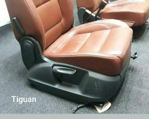

Guten Tag,
gibt es eine Möglichkeit die Sitzhöhe nach untern abzuändern?
Aufgrund relativ großer Größe und langen Oberkörper stehe ich mit dem Kopf an und der Innenspiegel nimmt jede Menge Sicht weg.
Gerne würde ich tiefer im Tiguan sitzen.
Gibt es hier eine Lösung, das Sitzuntergestell baut doch relativ hoch auf. Gestell abändern? Oder würde ein anderer Sitz von z.B. Golf oder Passat sich theoretisch verbauen lassen? Sind die Aufnahmen gleich?
Oder hätte sonst noch jemand eine Idee?
Vielen Dank!

Oben steht der Arteonsitz passt Plug&Play und gibt mehr Sitztiefe (wieviel ist noch offen). Aktuell habe ich beim VW-Händler angefragt, ob er das umbaut.

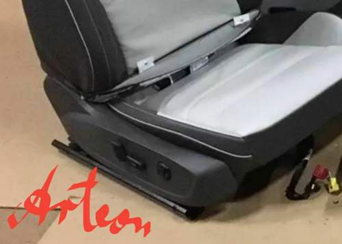

Zien schrieb am 20.Januar, das der ArteonSitz im Tiguan einiges am Sitzhöhe niedriger bringt. Ich habe mal 2 Bilder eingestellt, wo ich das nachvollziehen kann. Hast Du Dich da auch schon erkundigt?
Anbei die Bilder von Arteon und Tiguansitz im Vergleich.
Arteon-sitz-20191208-075302-ebay
Tiguan-sitz-20191208

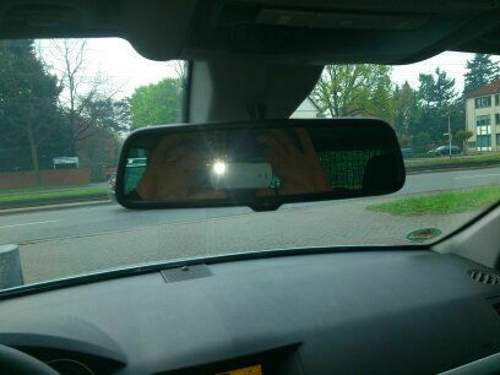

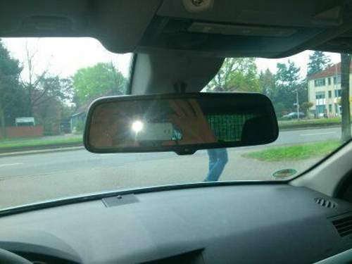

Hallo Udo,
anbei meine Darstellung, der Sitzeinschränkung durch den Innenspiegel. Bin ich wirklich der Einzige, das sich daran stört?

aber wenn Du groß bist, ist Dein Sitz doch ziemlich weit hinten, das heißt, die Sichtfeldeinschränkung ist doch wirklich minimal, so empfinde ich das jedenfalls. Da ist die Einschränkung durch die obere gesamte Kante doch viel größer, ich brauch z.B. nie ne Sonnenblende 🙂.
Gruß Udo

Das sind keine Fotos von einem aktuellen Tiguan.
@PublicT schrieb am 10. Dezember 2019 um 09:07:00 Uhr:
@wdahlber schrieb am 9. Dezember 2019 um 08:50:20 Uhr:
Ich hatte mich auch schon darüber gewundert.
Er schrieb doch oben er möchte gern einen Tiguan fahren, z. Z. noch einen Zafira...
Dann hätte er zumindest Bilder der Spiegelsituation von seiner Probefahrt mit dem Tiguan einstellen sollen. 😉

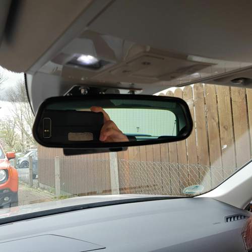

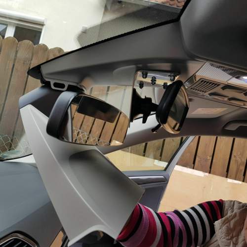

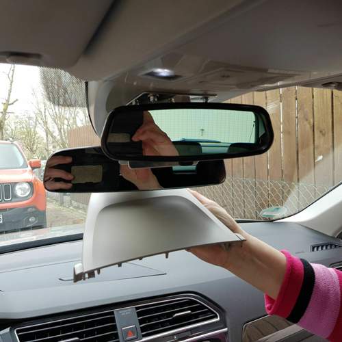

Austausch Tiguan-Innenspiegel ca. 3cm höher.
Anbei meine Lösung im Tiguan 2016 mit Light Assist. Die beigefarbene Sensorabdeckung habe ich in der Bucht gebraucht gekauft. Dann ein AluBlech gebogen und drangeschraubt. Leider ist es im Moment nur ein Saugnapfspiegel von Hagus. Er hält nun schon 3 Monate. Ich habe viele Spiegel probiert. Oft ist die Halterung über dem Spiegel.
Ich bin noch auf der Suche nach einem Spiegel mit einer Halterung hinter dem Spiegel, den man an den Aluwinkel anschrauben kann. Bitte um Tipps.
Ich werde noch optimieren, sprich den Aluwinkel unten kürzen und abrunden um auch die Alu-Breite zu verringern.
Ich habe zuerst VW angeschrieben,ob sie für uns große Leute, die gerne vorne rausgucken möchten eine Lösung haben. Dies wurde verneint, der Tiguan passt für viele Leute.
HagusSaugnapfspiegel am Aluwinkel
Alter Spiegel unten neuer Spiegel oben
Speigel von der Seite
