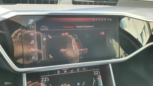

ich habe heute meinen A6 Limousine bekommen. Komischerweise ist die neue Sitzheizung auch auf Stufe 3 nur sehr lauwarm. Vorher (C7) konnte ich mir fast den Po brutzeln.
Hat jemand andere Erfahrungen? Vielleicht ist sie ja nicht in Ordnung.
Danke

Hey Pierre,
anbei die versprochenen Bilder zur Einstellung Sitzheizungsbalance. Habe heut nachmittag im " kalten" Auto vor Fahrtantritt den Schieberegler für die Heizung auf +3 in Richtung Rückenlehne verschoben...was soll ich sagen...heut abend gibt's kross gebratenen Schweinerücken ;-)
Am Allerwertesten war's hingegen angenehm warm.
Was Beogradjanin beschreibt, kann ich also absolut NICHT bestätigen.
P.S. Jede Heizstufe habe ich per Codierung mit einem Offset von +2K versehen

@AndMax84 angenehm warm ist mir persönlich zu warm, wenn ich den Regler auf voller Rückenstufe habe ;-) ich kenne keinen A6 Fahrer (mit diesem Modell), der deine Meinung teilt.

@AndMax84
Klasse danke fürs Foto, genau die Einstellung fehlt mir aktuell! Kannst du im Raum Hamburg aushelfen oder jemanden empfehlen?
