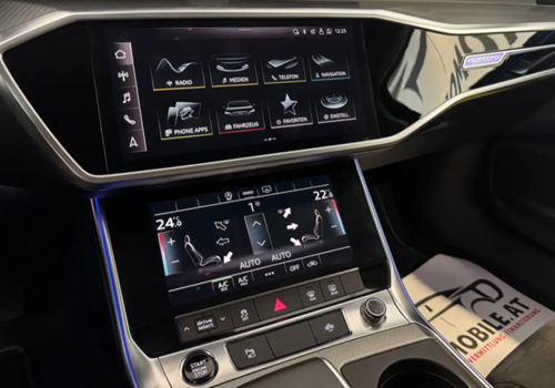

Hi die Frage mag doof klingen aber gibts das, dass Audi Generation c8 (Bj 2020)vorne keine serienmäßige Sitzheizung haben?
Wie ich darauf komme?... Bin dabei einen c8 zu kaufen und habe auf den Händlerfotos am Display keinerlei Option zur Sitzheizung gesehen (bei jedem anderen vergleichbaren Wagen sieht man's sofort am Display)
Ich hau ein Beispielbild dazu.
Frage ist dringend, da das maßgebend für die Preisgestaltung ist und ich dem Händler morgen zu/absagen möchte.

Sollte doch neben dem AC Symbol sein

Bei euch in DE ist die Sitzheizung oftmals nicht Serienausstattung.
LG
Selbst in der Preisliste von Januar 2025 ist die Sitzheizung noch als Sonderausstattung für 380€ Aufpreis für alle A6/S6 gelistet!
D.h.: Ja das gibt es und auch schon bei Fahrzeugen aus 2020. :-)
