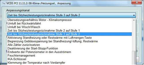

Original geschrieben von fuzzy.bear
Kennt jemand eine Codierung, mit der man das automatische Herunterschalten deaktivieren kann?
Ja, heute gefunden: Ist im Klimasteuergerät (08) implementiert. Das kann per VCDS o. a. eingestellt werden. STG öffnen, dann Anpassung wählen -> dann "Zeit bis zur Sitzheizleistungsrücknahme Stufe 3 auf Stufe 2" von "10 [min.]" auf etwas anderes stellen, zum Beispiel "0 [min]" (=deaktiviert). Siehe auch das Bild.
