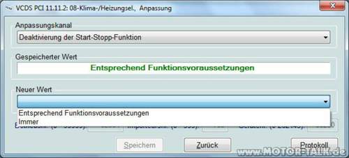

Eventuell kann man Start-Stop deaktivieren, indem man System durch das Klimagerät ständig "Bedarf" vorgaukeln lässt: In VCDS Klimagerät öffnen, dann Anpassung wählen, dann "Deaktivierung der Start-Stop-Funktion". Dort kann man jetzt auswählen "entsprechend Funktionsvoraussetzungen" oder "Immer". Da ich kein Interesse an der Deaktivierung der Start-Stop-Funktion habe, muss das mal bitte jemand testen.
Falls es funktioniert: Ich trinke Bier 😁
Deaktivierung-startstop

Funktioniert nicht, lt. Codierungs-Thread hier.
grad getestet, null Effekt, die Kiste stellt sich trotzdem ab...

Also bei mir hats definitiv so funktioniert:
1.) Motorsteuergerät (Stg. 01) --> Codierung --> Byte 5 --> Bit 6 auf NULL setzen.
2.) Schalter deaktivieren --> Zentralelektrik (Stg. 09) --> Codierung --> Byte 20 --> Bit 2 auf NULL setzen.
Vielleicht hast du dich aber auch bei der BIT Zählung vertan.
Bit 0 = das rechteste, Bit 6 also das „siebente von rechts“ (Bit Zählung also von rechts mit 0 beginnend)
(der Nonsens ist bei mir jetzt schon 3 Monate problemlos lahmgelegt und ich bin soooo froh darüber).
