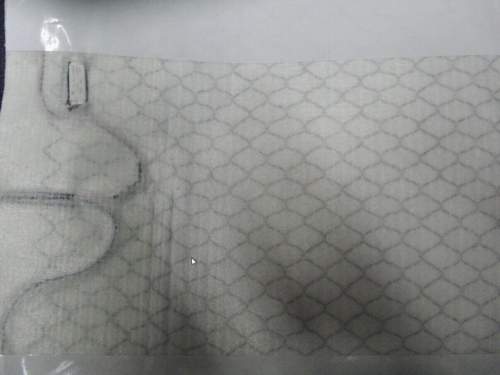

Hallo zusammen, habe mir Sportsitze vor kurzen gekauft. Wollte vor den Einbau die Sitzheizung messen. Bekomme aber nur bei einem schwarzen Stecker unter dem Sitz einen Widerstand von 0,75 Ohm angezeigt.
Mache ich irgendwas beim Messen falsch?
Oder ist bei beiden Sitzen eine Heizmatte defekt?
Unter dem Sitz sind die Kabelfarben gelb/rot und rot, dass bei beiden Sitzen 2x.
Vielen Dank im voraus

Wenn bei einer matte nix ist, bestimmt die Sitzfläche oder?, dann sind diese defekt. Ist leider bekannt und oft so.
Ich überlege gerade ob man die so überhaupt prüfen kann denn beide Matten hängen an einem Stecker.
Auch wenn eine kaputt ist kann die andere noch gehen und man hat Durchgang. Ob sich ohmisch was ändern würde, würde ich jetzt bezweifeln.
Und wenn dann weißt immer noch nicht welche platt ist. Ich denke du musst eh separat durchmessen und da müsste Durchgangsmessung reichen.
Kann mich auch irren, bin kein E-Genie.
Ich hätte sie eben angesteckt und getestet.
Habe unter den Sitz 2 Steckerplätze. An einen konnte ich nur was messen an den anderen nicht. Und das bei beiden Sitzen. Wäre schon Zufall wenn bei beiden Sitzen eine Heizmatte defekt ist. Könnte nur mal bei meinen jetzigen Sitzen messen als Vergleich. Falls man an den Stecker dran kommt ?
Kap die hängen nicht an einen Stecker. Jede matte in Sitz hat seinen Stecker. Sprich pro Sitz zwei Stecker jeweils 😉
Und ja man kann sie so messen. Hab hier 4 Sitze so gemessen und es passte immer 😉.
Wenn kein Wert kommt ist die jeweilige Matte defekt. Kommt ein Wert (da gibt es dann auch nen gewissen Wert noch denn ich aber nicht im Kopf habe gerade), dann ist sie okay.

Sind 2 Stecker pro Sitz. Jede Matte hat einen eigenen.
Die Sitzbelegungsmatte hat einen anderen Stecker, dieser geht in das kleine schwarze Kästchen was seperat am Sitz-Rahmen befestigt ist

Die Carbon-Matte kannst du zuschneiden. Du musst ja auch Schlitze reinmachen um den Sitzbezug wieder befestigen zu können.
Die Leitungen der Carbon-Matte haben einen Waben- (Maschen-) förmigen Aufbau so das schon erhebliche Teile zerstört sein müssen, dass dann nichts mehr geht.
ich habe mal ein paar Bilder gemacht, und dazu noch ein Hinweis was man NICHT! tun sollte 😁
Wenn man die Carbonmatte gegen das Licht hält, kann man eine weitere Struktur innen erkennen, ebenfalls ein Geflecht aus dünneren Drähten, diese sind aber dichter zusammen, das sind die wichtigen "Stromleiter" diese sollten nicht komplett durchtrennt werden.
Diese sind in Bild 1 grün markiert.
Ich habe das vorher nicht gewusst und bei einem Preis von 12 Euro (Matte ohne Schalter und Verkabelung) war es mir egal und ich habe probiert....
In den Matten war ein Messwiderstand, da ich aber die originalen Schalter verwende, werden diese nicht benötigt, da die Temperaturrelgelung (Widerstandserhöhung) auch von dem originalen Schalter zuverlässig gemessen wird, ohne den Widerstand.
Also habe ich den rausgeschnitten, neue Silikonkabel dran und fertig.
Auf dem letzten Bild ist mein erster Versuch, blaue Kreise sind da, wo die Stangen im Sitz und im Bezug miteinander verbunden werden.
Grün habe ich die Stellen markiert, wo es egal ist, mit dem Schneiden, also OK.
Rot habe ich zuviel abgeschnitten, da wurde nur der hintere und mittlere Teil warm. (Gelb gestrichelt, bis wohin der Strom kam).
Also an den Knickstellen lieber nur etwas mehr stehen lassen, soweit diese in die "stromführende" Zone kommt.
Also diese Matte in die Tonne und eine neue geholt...
Das habe ich dann bei der neuen Matte so gemacht und funktioniert seit 2 Jahren tadellos.
Hoffe die Bilder helfen ein wenig 🙂

So richtig weiss ich nicht, was der Widerstand ist, dieser kleine weisse Block auf deinen Bild? Diesen einfach raus trennen?
Meine Matte sieht übrigends genauso aus wie deine 😁 Gerade Vergleich gemacht. Hab auch ein Set gekauft mit nur Matten, ohne Kabelbaum und Schalter, brauch ich ja nicht, da ja auch meine Original Schalter nehme 🙂

Wo ist das Problem, 0,75 Ohm bedeutet 192 Watt, einfach mal nachrechnen.
Gefallen Dir 192 Watt nicht?
Ich Messe aber bei beiden Sitzen nur einmal den Wert. Auf den anderen Stecker kann ich nichts messen.
Dann ist die Matte defekt, das wird sich auch nach 10 mal messen nix ändern 😉
