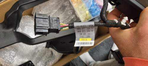

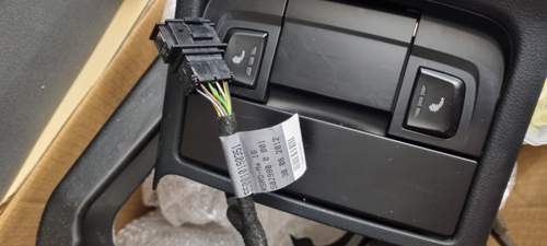

Kabelsatz kommt erst heute. Denselben den du bestellt hast. Kann mich aber erst morgen darum kümmern.
Wie sieht es bei dir aus ? Schickst du den zurück ?
Hi da biste ja ???? ist Garde angekommen mit dpd hat ne Ewigkeit gedauert mach das Päckchen gleich mal auf und schau mal..
Meins ist auch gerade per dpd gekommen, aber ich komme heute nicht dazu um zu schauen, ob alles passt
Ah ok ?? kein Stress das wäre die Teilenummer von dem Steuergerät vielleicht findet jemand damit sogar was originales...

Nur zu Info alles für den facelift bei dem vorfacelift Alles etwas leichter.. Warten jetzt alle auf Horst wie es bei ihm läuft welches Baujahr ist deiner ?
Bei mir läuft es gut
Warte noch auf die Einbauanleitung vom Hersteller. Bin mal gespannt. Habe ihm ja geschrieben das es die Facelift Variante ist
Meiner ist Baujahr Ende 2015
Schon komisch kann man doch einfach drucken und gleich mit bei legen.. aber naja alles klar meld dich einfach ist ja die gleiche wie schon drin ist..
Warte auf Rückmeldung
So habe die Anleitung erhalten, allerdings steht da nichts ob diese für Facelift oder vorfacelift gilt.
Werde nochmal mit dem Händler Rücksprache halten
