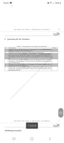

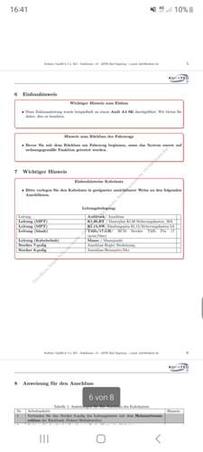

Horst das machen wir ist ja echt unglaublich über alle steht das Auto was für fahren fl und im klein gedruckten steht nicht für den fl so fail hätte ich das vorher gewusst hätte ich es mal mit der vl Schalter und dem mist aber die zum drehen finde ich jetzt persönlich nicht so schön da sind die drei stufige zu drücken schon besser...
Das wäre sie wenn jemand da was mit anfangen kann aber es heißt ja laut system past nicht
Screenshot-20231102-164134-onedrive
Screenshot-20231102-164123-onedrive
Was sagt ihr könnte passen? Oder wie Horst gesagt umbauen?!
