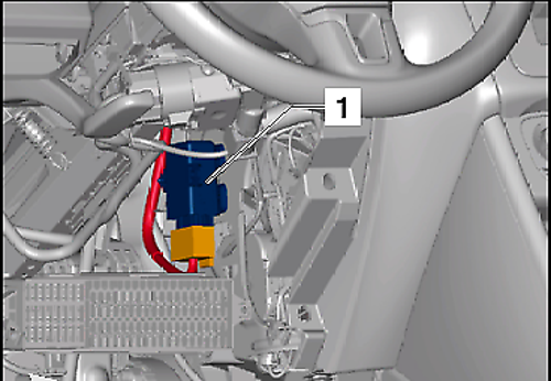

Hallo habe seit gestern einen Defekt der Sitzheizung auf der Fahrerseite festgestellt.
Die Heizung lässt sich normal einschalten (beide LED's an), aber nach ca. 20 Sekunden gehen beide LED's aus und die Heizung lässt sich auch nicht wieder einschalten! Nach einem erneutem Motorstart geht die Prozedur wieder von vorne los!
Beifahrerseite ist in Ordnung!
Woran kann dies liegen?

Steuergerät Sitzheizung 83,54 € , Lage des Steuergerätes siehe Bild, ich würde mir knappe 90,-€ sparen und den Einbau selbst erledigen.
N97-11704

@Tim169 schrieb am 31. Januar 2019 um 07:27:35 Uhr:
"Kann es aufgrund dessen, dass die Beifahrerseite funktioniert trotzdem am Steuergerät liegen?
Wenn ja, was muss beim Ausbau beachtet werden oder was muss abgebaut werden / wie geht man hier vor? Erfahrungen?
Gibt es eine Teilenummer vom Steuergerät?"
Gibt es dazu ein Statement ?
Meine Frau hat seit heute das selbe Problem das sich die Sitzheizung nach einigen Sekunden abschaltet.
Wäre interessant zu wissen ob es bei diesem Vorfall trotzdem um das Steuergerät handeln könnte.
Zu 1. gehe ich mal stark von aus, da sich die Sitzheizung nach kurzer Zeit abschaltet, bei defekter Heizmatte sollte sie gar nicht gehen.
Zu 2. siehe Bild
Zu 3. 6R0 959 772 A = 86,51 €
