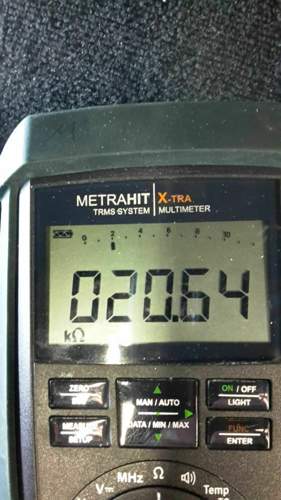

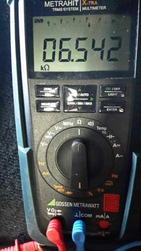

Sodele, habe heute mal den NTC gemessen.
Habe eine Wärmematte für den Rücken verwendet, etwas aufgeheizt an der Heizung und auf den NTC gelegt, ca 17-20 Grad, der wert von ca 20 Kilo Ohm sank auf ca 6 Kilo Ohm runter, siehe Bilder. Im gegensatz habe ich dann einen kalten Fäustel genommen und auf den NTC gelegt, der wert zog wieder richtung 20 Kilo Ohm.
Ich denke das ist in Ordnung.
Habe die Heizmatte für die Rückenlehne kurzfristig an 12 Volt angeschlossen und sie wurde Warm. Das selbe habe ich mit der Heizmatte für die Sitzauflage gemacht und auch sie wurde gut warm.
Schalte ich sie wieder in reihe und gebe 12 Volt drauf wird nur der untere Teil der Rückenlehne etwas warm, der Rest nicht.
Habe dann alles wieder zusammen gebaut, Drehregler auf 5 gedreht, Motor gestartet, die selbe laier, nur der untere teil der Rückenlehne wird etwas warm, mehr nicht.
Irgendwie langen die 12 Volt nicht aus um die kompletten Heizmatten zu erwärmen. Fragt sich nur warum ?

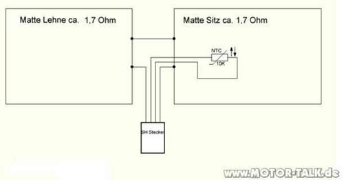

Hat sich noch was ergeben?
Ich möchte einem Bekannten helfen seine Sitzheizung zu reparieren.
Wenn Lehne und Sitzfläche jeweils 1,7 Ohm haben, wären das bei 14 Volt ca. 7A, also rund 100W. Das wäre sehr viel, aber ich weiss nicht ob der Regler mit PWM regelt, oder nach welchem Prinzip die Regelung arbeitet.
