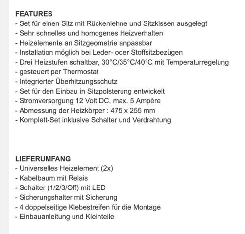

Der Preis für Nachrüstung wurde hier vom MB-User @Befner kürzlich benannt: (Foto)
p.s.:
die weitgefächerte Betriebsspannung liegt mind. von 12,2 V bis 14,80 Volt ... Reglung u. Abschaltung erledigt dann das Steuergerät.
Kosten Nachrüstung
