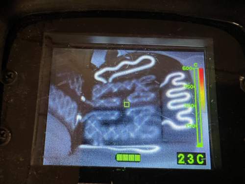

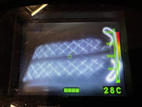

Hallo allerseits,
mich beschleicht das Gefühl, dass die Sitzheizung meiner Sitzfläche nicht funktioniert.
Bei den Wangen bin ich mir unsicher.
Habe den FS ausgelesen, aber keinerlei Fehler.
Die Rückenlehne funktioniert TipTop.
Würde für jedes Element der Sitzheizung eine Fehlermeldung kommen?
Und könnte möglicherweise eine zu schwache Batterie die Ursache für eine geringere/ garkeine Heizwrikung sein?
Habe die Competition Sitze mit dem Rautenmuster.

Nein, sie werden nicht getrennt überwacht. Sitzheizung bekommt bei einfachen Sitzen (also keine Memory oder Multikontur) seinen Strom vom BnStg. Dabei ist die Sitzfläche in Reihe zur Lehnenheizung, welche parallel zur Wangenheizung liegt. D.h. wenn die Wangenheizung oder die Lehnenheizung funktioniert, kann das Element für die Sitzfläche nicht (komplett) defekt sein.
Da Du schreibst, daß die Rücklehne gut funktioniert, kann es eigentlich auch nicht sein, daß Teilstrecken der Sitzfläche nicht in Ordnung sind. Dann würde die Rückenlehne / Wange zwar noch funktionieren, aber nicht mehr so warm werden, wie normal (sprich wie "früher"😉.
Hast Du mal Fahrer und Beifahrerseite verglichen?
@Lightningman schrieb am 18. Dezember 2023 um 10:32:10 Uhr:
Danke schonmal für die Antwort @Lightningman.

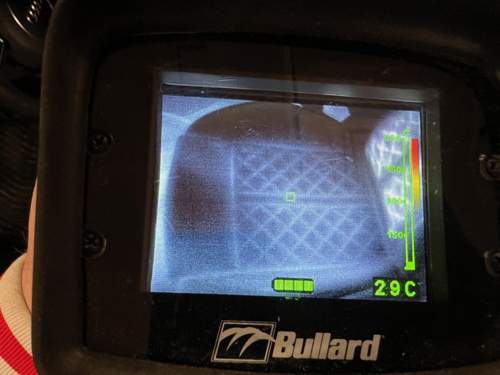

Habe beide getestet und die Beifahrerseite wird auf jedenfall warm.
Hatte auch die Möglichkeit das ganze mit einer Wärmebildkamera zu überprüfen.
Da ist zu sehen, dass die Sitzfläche und beide Wangen der Fahrerseite kalt bleiben.
Die Bilder befinden sich im Anhang.
Die Stecker unter dem Sitz habe ich auf festen sitz überprüft.
Im FS ist nach wie vor keine Fehlermeldung aufgetaucht.
Hat vielleicht irgendwer noch eine Idee?

Sitzfläche Fahrersitz
Lehne Fahrersitz
Sitzfläche Beifahrerseite
