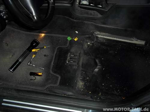

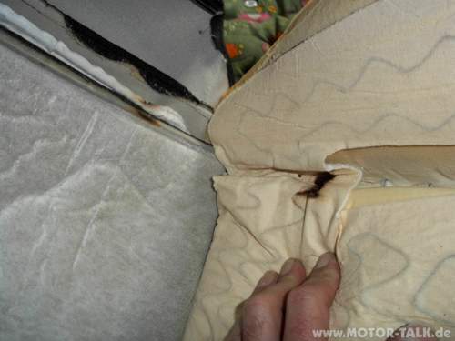

So hier nun mein heutiges vorläufiges Ergebnis.
Schalter tauschen hat nix gebracht.
Wer meint, dass er die SH mit einer Brücke (wie in einem anderen auch aktuellen Thread beschrieben) wieder ans Laufen bekommt.....ich bezweifel es.
Die schmurgelnde Stelle war genau in der Falte zur Sitzwange und wäre erst aufgefallen, wenn es richtig gebrannt hätte.
Morgen geht es weiter.

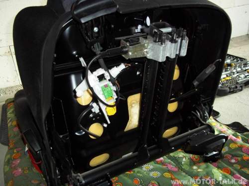

Oh mann da muss dann der halbe Bezug runter...🙁. Wie hast du denn Bezug abbekommen?
Wenn die Plastikverkleidungen ab sind. Kann man den so abziehen. Der hat unten so eine Platikkeder, die nur über das Gestell gezogen/getreift wird. Keine Hexerei. Wenn man ihn über das Gestell hat, muss man nur noch den Bezug von seinen Haltern lösen. Sind so Kunststoffösen, die in ein paar Metalldrähte eingeclipst sind (siehst du auf Bild 6). Wenn man's sieht ist es selbsterklärend.😉

Wie du oben lesen konntest, wurde es bei mir auch nicht mehr warm. Um so überrachter war ich wie die Brandspuren auf dem Polster und im Bezug gesehen war......es ist wohl so, dass das Kabel bzw. die Isolierung dessen mit der Zeit durch die Belastung brüchig wird. Solange wie das Kabel nicht durchtrennt ist, sprühen dann u. U. lustig die Funken. In der Nähe sind nämlich so manche blanke Drähte, die den Bezug und das Polster halten. Durch die anliegende Spannung kommt es an der dünnsten Stelle (Kabel vor Durchtrennung) zu einer ernormen Hitzeentwicklung, welche zum Brand bzw. Brandloch führt.
Beim Passat 3B/3BG und Fahrzeugen mit ähnlichen Sitzheitzungen kommt es gar nicht so selten vor......was bin ich froh, dass es 10 Jahre gehalten hat......
Aber nun funzt es wieder. Habe das Kabel durchtrennt, abisoliert und die Enden verlötet. Schrumpfschlach drüber. Die Kabel ein Stückchen aus der Matte gezogen und wieder "chic" in die Sitzfalte gelegt. Nach oben und nach unten mit jeweils einem Stückchen Stoff abgedeckt, da ja der Heizmattenstoff verbrannt ist und alles wieder zusammengebaut.

Meine Sitzheizung im Fahrersitz war auch kaputt. Habe dann mal den Sitz ausgebaut und den Bezug abgezogen. Dann war auf der Sitzfläche das Unheil schon zu sehen. Ein Heizdrat war durchgebrannt. (in der Falte zur Seitenfläche - Bild) Zusammengelötet und alles funktioniert wieder.
