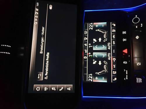

Hi ich muss öfters meine Sitzeinstellung wieder neu abspeichern, als wenn er meine Speicherung vergisst,
Ich nehme immer den gleichen Schlüssel und bin auch der einzige Fahrer
Ich drücke immer SET und dann die 1 bis es pipst, und totzdem übernimmt er diese nach dem abschalten nicht immer. Hat einer eine Idee dazu ??

@Mr. Pom Pom schrieb am 6. Januar 2020 um 20:24:09 Uhr:
Geht nicht war schon drauf. Lässt sich nur anklicken aber nichts ändern bzw erstellen
doch, war extra für Dich nochmal am Fahrzeug. Du musst auf den Punkt aktives Profil, da kannst es kopieren.
Also versuch mal Gastprofil wählen, stell alles ein, dann Zündung aus Tür auf, mal abschliessen und warten bis die Lichter aus sind.
Dann wieder reinsetzen, Zündung an, wenn alles wieder korrekt vorgefahren wird, dann geht auf aktives Profil und wählst kopieren, das neue heisst das Gast (2), dann benennst es um und es funzt hoffentlich.

Musste ich am Anfang auch (gebaut im Mai, Individualkontursitz). Der Sitz fährt zurück (Zündung aus) und bei Zündung an auch wieder nach vorne. Aber eben nicht in die abgespeicherte Position - obwohl alles richtig nach Vorgabe eingestellt wurde. Da half nur bei offener Türe kurz auf die "1" drücken oder eben bei Zündung an gedrückt halten.
Daher Vorstellung beim Händler. Es gab ein Softwareupdate. Was für eins konnte er mir nicht sagen. Nach Aussage des Händlers klemmen die den Wagen nur an und AUDI entscheidet dann über dIe FIN, ob da was ansteht oder eben nicht. Bei mir stand was an und hat rund 30 Minuten gedauert. Danach hatte das MMI dann wieder Werkseinstellung und ich musste alles neu einstellen.
Aber seitdem funktioniert meine Sitzmemory.

Also, ich habe heute nochmal romprobiert und folgendes festgestellt.
Habe erstmal alles auf Werkseinstellungen gesetzt, ausser Garagentoröffner.
Dann alles neu gemacht von Anfang an. Ich war dann irgendwann überrascht, dass die Sitze korrekt gespeichert wurden, wenn ok dann Zündung aus und Tür auf.
Heute Abend dann nochmal und habe bemerkt, dass es auf dem Gastprofil stand, warum auch immer, also mein Profil wieder rein und schwuppos wieder Probleme mit der Sitzeinstellung.
Dann habe ich das Gastprofil kopiert und umbenannt und so scheint es jetzt auch als normales, nicht Gast, Profil zu funktionieren. Also falls andere dieses Problem haben evtl. mal so versuchen.

Wo kann man die Profile einstellen/bearbeiten/neu erstellen?
Kann nicht finden wo
Glaub ist unter Nutzer
