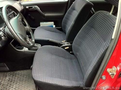

Habe mal ein Foto gemacht, wie der jetzige Zustand ist.
Denke, man kann einigermaßen erkennen, dass das Polster beim Beifahrersitz zur Lehne hin etwas ansteigt, und beim Fahrersitz nicht.
Wäre schön, wenn ich es durch Korrigieren der Polsterposition verbessern kann.
Sitzpolster

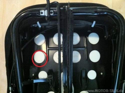

Ich habe den Sitz nochmal ausgebaut und zerlegt.
Es sieht so aus, das man nur sehr wenig Spielraum hat, wie das Sitzpolster aufgelegt werden kann.
Da zumindest die Teilenummer beim neuen Polster ziemlich genau an der selben Stelle eingeprägt ist wie beim alten Polster, habe ich mich daran orientiert, was durch die Löcher in der Sitzwanne zu sehen ist.
Leider kann man bei dem neuen Polster auf dem Foto nur sehr schlecht erkennen, das in der von mir markierten Öffnung in etwa soviel von der 1 und dem H zu sehen ist wie beim alten Polster.
Es ist aber so. ;-)
Ich habe aber immer noch das Gefühl, in einer Kuhle zu sitzen.
Das wird dann wohl daran liegen, dass das Polster im gesamten noch nicht platt gesessen ist.
Außerdem hat das Polster der Rückenlehne im Vergleich mit dem Beifahrersitz deutlich nachgelassen in seinem Volumen.
Werde ich das also auch tauschen.
So langsam bekomme ich Routine darin. ;-)
Sitzpolster-neu
Sitzpolster-alt
