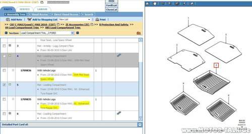

hmm. zum thema Zubehoer:
1 709 835 : Grand 5-Sitzer mit dem ReifenReparaturset
1 709 836: Grand 5-Sitzer mit dem Notrad...
Das Bild ist aus Ford Ecat.
