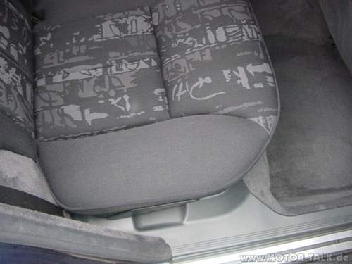

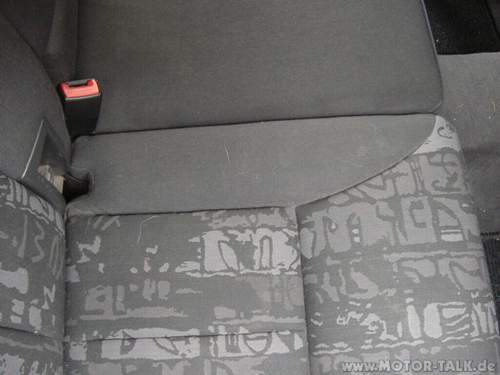

Den 210er, den ich gebraucht gekauft habe, hat der Vorbesitzer zwar technisch
gut betreut, aber als Reinigungsfan geht der nicht in die Geschichte ein.
Egal ich hab ihn trotzdem gekauft😉
Bei entsprechendem Wetter komme ich auch mal auf komische Gedanken😁 und so
beschloss ich, dem 210er eine Innenreinigung zu verpassen.
Nun möchte ich Euch über die, ausschliesslich mit Haushaltsmitteln durchgeführte,
Reinigung von Sitzen und Teppichen berichten.
Für mich wichtigste Erkenntnis:
Alles wie gewünscht und Keines der ach so toll beworbenen
"BiBaBo-Wundermittelchen" aus der chem. Hexenküche war notwendig.
Warmes Wasser mit einem Schuß Spüli, ein Microfasertuch und 3 Stunden Zeit - das ist Alles.
Meine Überlegung:
Die im Automobilbau verwendeten Stoffe bestehen größtenteils aus Kunsttofffasern.
Diese Stoffe sind leichter als Baumwollstoffe zu reinigen.
Microfasertücher sind in der Schmutzaufnahme eigentlich unschlagbar.
Ob sie auch für die Stoffreinigung im 210er was taugen?
Das muß ich testen 🙄
Gesagt- getan: Warmes Wasser, Schuß Spüli, Microtuch und ab zum Dicken.
So hab ich´s gemacht:
Sitzbezüge:
erstmal absaugen,
danach feucht, nicht naß, den Stoff mit Spüliwasser 2-3x abrubbeln(Tuch mehrmals ausspülen),
danach mit einem 2ten Tuch feucht (ohne Spüli)1-2x nachwischen. Mit einem trockenen,
fusselfreien Tuch die Restfeuchte, soweit möglich, rauswischen.
(es schien die Sonne, daher war es bei mir nicht notwendig).
Bei den Teppichen gleicher Vorgang:
feucht rubbeln - Restfeuchte auswischen - mit Bürste den Faserstrich gebürstet - Fertig.

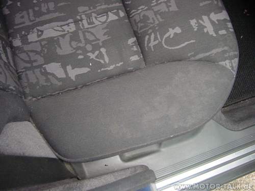

Ergebnis:
Was soll ich sagen - ich bin begeistert.
Das Microfasertuch saugt den Schmutz förmlich weg. 😰
Ich war erschrocken, wieviel vom Staubsauger nicht aufgenommer Schmutz, vom Tuch
ins Wasser transportiert wurde.
Kann sein, daß es mit "BiBaBo Mittelchen" schneller geht, aber was solls.
Eine spontane Aktion - ein voller Erfolg.😁 (Fotos)
Vorher1
Vorher2
Nachher1

Toller Beitrag, AB ,zeigt er uns doch ,wie mit einfachen und preiswerten Mitteln ein begeisternder Erfolg
erzielbar ist ! Merke : Alles Große ist einfach !😛

Hallo AB!
Besonders ordentlich hast Du ja nicht geputzt, die Flecken auf den Sitzen sind immer noch da😁!...oder wieder😛?
Genau so mache ich es auch. Geeignete Microfasertücher sind unschlagbar, auch bei Lederausstattung. Mit den Microfasertüchern sollte man aber große Vorsicht walten lasse. Es gibt welche, die die Oberflächen angreifen bzw. sehr stark aufrauhen.
