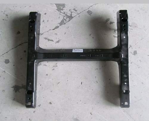

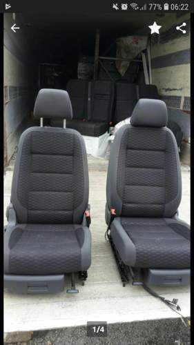

Ja leider möchte ich kein voll Leder. Sehen gut aus aber leider nichts für mich. Ich habe heute vom Golf 7 die sitze bekommen und jetzt benötige ich noch die richtige Konsole. Welche soll ich nehmen? Die vom touran? Gibt es was worauf ich achten muss Zweck Baujahr oder so?
Guten Morgen... Sind das Sitze inklusive Konsole?
Nein.
Sie kannst du zwar einbauen, aber du wirst nichts sehen.
Das ist die Konsole, die du noch darunter brauchst
