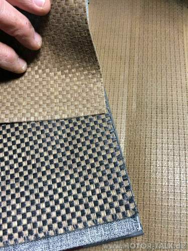

wollte die originalen Sitze neu beziehen lassen.
Jetzt ist die Frage, in dem originalen Kunstleder oder doch lieber Stoff?
Ist vielleicht eine Grunddisskusion aber evtl könnt ihr mir bei meiner entscheidung helfen.
Bei dem Stoff wollte ich die Seiten in braunem Kunstleder beziehen.
Auf dem Bild sind die zwei Stoffe die ich in betracht ziehe und Das kunstleder das aktuell noch drauf ist(etwas schutzig und verblasst).
Hoffe ihr könnt mir helfen.🙂

Was will dein Sattler für das beziehen bezahlt haben ?
hab auch vor meine beziehen zu lassen .
ich wollte Kunstleder nehmen weil es mir besser gefällt.
MFG
Er meinte so 600,- Taler für beide Sitze. Zuviel?
Gut das Kunstleder wäre eben Original.
Moin
Aber dann mit Aufpolstern, oder? Meist ist ja das Polster eben so rott wie der Bezug...
Ich persönlich würde Stoff nehmen, wenn ich den Wagen nur noch für Gut nutze. Grund ist einfach der bessere Sitzkomfort im Sommer da Kunstleder immer recht heis/Winter kühl wird, und Schwieß eher sammelt als mal abführt.

ich hab kürzlich 2 vordersitze in kunstleder braun für zusammen 70€ abgegeben.
die waren wie geleckt. zustand 1.
bevor du also 600€ beim sattler läßt einfach mal die augen offenhalten.
es gibt immernoch genug leute die sowas rausschmeissen weil sie piloten einbauen, schlachten, stofffsitze wollen oder was auch immer.
mach mal ein gesuch in irgend 'nem busforum auf. und bei ebay kleinanzeigen. und im facebook. irgendwer hat da ganz sicher was.

Ja wäre mit aufpolstern. Hinten die Bank wurde schonmal in grau neu bezogen vom Vorbesitzer. Und busshop ist mir bekannt da muss ich sowieso demnächst mal vorbei. Bin mit eh nicht so ganz sicher ob das Kunstleder da Original drin war. Hinten ist nämlich dieses van dyke Muster. Aber 70€ is schon ein guter Preis muss ich sagen.
Und zur Witterung, is schon richtig mit dem schwitzen im Sommer. Muss echt mal nochmal in mich gehen und überlegen.
Tipp: die VW-Sitze sind absolut Baukastenprinzip. Sogar die Bezüge der hinteren Pilotsitze sind mit Fahrer- und Beifahrersitz tauschbar. Hol Dir zwei alte Beifahrersitze und nimm die Polster daraus, dann hast Du den Aufwand schon mal gespart und hast originale Polster. Wenn Du dazu noch Bezüge an den Beifahrersitzen findest kannst Du die problemlos für den Fahrersitz nehmen.

wenn du das auf der rückbank eh hast würd ich für vorne einfach die passenden komplettenbezüge kaufen. wenn der günzl die 2 mal in neu da hat ist doch alles top. der preis paßt doch auch - da brauchst du für vorne nicht anfangen stoff zu kaufen und selbst zu nähen oder nähen zu lassen.
polster halt wie kai geschrieben hat: beifaherseite ist sicher noch ok.
fahrerseite halt ersetzten falls der durchgesessen ist.
wenn du ein späteres baujahr hast mußt halt wissen ob du trotzdem van dyk nimmst (würde dann halt nicht zum baujahr passen) oder eben was anderes (eben zb den gestreifen joker stoff).
kunstleder generell hat halt den vorteil, dass es pflegeleicht ist. kannst mit lappen und bürste halt gut saubermachen. bei stoff eher schwierig und desto heller der ist....
ich glaub dem van dyke stoff kannst schon massig schmutz zumuten ohne dass es schäbig aussieht aber auch der gestreifte joker stoff oder auch der stoff von den star sondernmodellen kann was ab (ich weiß grad nicht ob es letzteren original wieder gibt aber gute kopie sollte zu bekommen sein)
