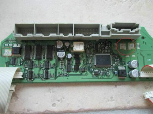

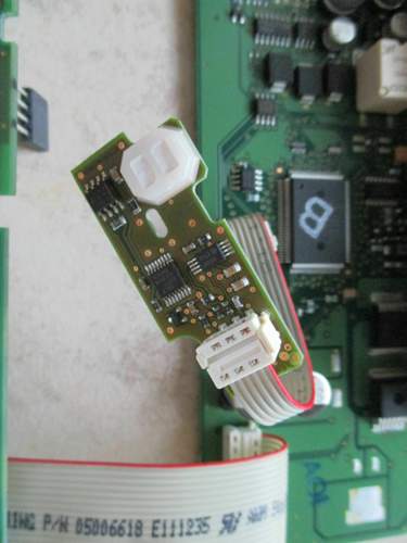

Wenn man jedoch beide Bedienteile aufschraubt und die verbaute Hardware vergleicht, kommt man zu einem Ergebnis, dass diese sich unterscheiden (ich rede immer von dem hier erwähnten AC). Der 4F hat einen Feuchtesensor IM Bedienteil, der Q7 den Feuchtesensor als LIN-Teilnehmer im Spiegel. Der Regler des Frischluftgebläses unterscheidet sich komplett von dem des 4F, der HD-Sensor wird mt Kurzschluss bemängelt und 3 Klappen haben mechanische Fehler oder ebenfalls Kurzschluss. Führt man eine Grundeinstellung durch, sind alle Klappen auf Fehler. Ich war bei meinem :) in der Werkstatt und konnte einen Blick in die Schaltpläne beider Bedienteile werfen; das kann auch nie funktionieren, da die Vedrahtung komplett anders ist!
Warum...ganz einfach. Die Endanschläge sind fix im Klimabedienteil als Sollwerte eingetragen. Werden diese nicht erreicht, gibt es den Fehler. Selbst wenn man die Stellmotore tauscht und die Verdrahtung anpasst, kann man die Grundeinstellung nicht durchführen. Es werden immer ein Paar Stellmotore (nicht alle, da sind die Grenzwerte im Toleranzbereich) auf Fehler gehen.
Nächster statischer Fehler im Q7-Teil: "Keine Kommunikation STG II Komfortsystem 2. Hat der 4F ja nicht, Q7 braucht es wegen Open Sky und der zusätzlichen Beleuchtung, wenn die Heckklappe auf ist.
Nach Sichtung der Verdrahtung Bedienteil hinten .... keine Chance, dieses als vorderes für uns einzusetzen, abgesehen davon: es gab nie Sitzlüftung hinten. Das war Vorhalt und wude nie umgesetzt.
Fazit: Q7 Klimabedienteil mag optisch gleich aussehen, aber es ist eine Touareg-Übernahme in vielen Bauteilen. Die auf der Platine befindliche Hardware unterscheidet sich vom 4F, das Layout der vorderen Anzeigeplatine ist gleich, das der Hauptplatine inkl. der Bestückung unten ist anders i. Es fehlt der Feuchtesensor....von der Peripherie mal ganz abgesehen.
Bilder habe ich mal im Anhang gepostet, kann sich jeder sein eigenes Urteil bilden.
Ich habe die Unterschiede nach einer groben Untersuchung mal rot angekreist, Unterschiede gibt es aber noch in den auf der Platine befindlichen EEPROM´s/IC´s usw.
