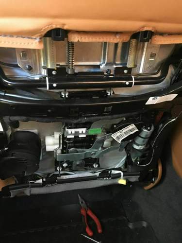

Aber wie geht der 2. Teil sprich die Lüftungstechnik in die Sitze vom 4F bringen ?
Welche Sitze mit der Sitzbelüftung kommen technisch in Frage ? (Vermutlich Q7 4L oder A4 8K)
Was ist umzubauen wegen Airbag und dem restlichen Kram ?
Wie wird dies angeschlossen ? (Mit/Ohne Steuergeräte etc.)
Ich bin für jeden Hinweis dankbar.

Unten links ist der Schalter für die Sitzbelüftung Fahrzeug A8 4E.
Vor kurzem war ein Gebläse defekt.
Wenn dies der Fall ist,blinkt der Schalter und die Sitzbelüftung lässt sich nicht mehr einschalten.
Alle bei Audi verbauten Sitzlüftungen sind über den LIN BUS angesteuert, ob 4E oder 8K/R egal was. Die Sitze haben einzusätzliches STG für Sitzlüftung, welches auch bei einigen Modellen die Sitzheizung vorn steuert.
Diese bezieht die Daten über das Klima oder Bordnetz, je nach dem was für Modell es ist.
Eine direkte Ansteuerung der Lüfter ist nie vorgesehen oder umgesetzt.
Klar kann man eines machen: Man baut eine Zusatzplatine ein, welche die Daten vom Klima (die ja mit der geänderten Platine+Taster funktioniert) in den LIN der Sitzlüftung übersetzen.
Oder man nimmt sich den Q7 mit der Klima als Spender und baut alles um, was anders wäre und wir brauchen.

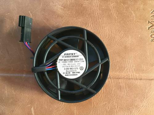

ein ganz stink normaler pabst lüfter mit tachosignal. - hab ich es mir doch gedacht. mit denen hab ich früher am PC-Tower rumgebastelt.
