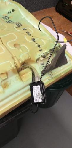

Zur Ergänzung gelbe Meldund im Ki (Airbag Symblol, Störung rechts Werkstatt aufsuchen!) Und manchmal rote Airbagmeldung!
Belegungserkennung mit Gurtwarner und Quitieren mit Gurtschloss ging noch.
Hatte diesen Fehler nachdem sich jemand etwas unsanft Seitwärts in den Beifahrersitz fallen ließ!
Mit Carly auslesen ging nicht dann Diagnose bei MB kostet mittlerweile 11 AW, mit Angebot erneuern der Sirzbelegungsmatte v. fast 1000€!
Hab dann die Matte lt. Angebot bei MB gekauft
212 870 30 10 für 290€.
Sitz zerlegt und selbst eingebaut, Fehler mit einem Airbaglesefähigen Gerät gelöscht!
Die Kindersitzerkennung ist in dieser Matte integriert und wurde nicht mittels Transponder getestet.
Mit Bilder für Selbermacher -🙂
Gelber Stecker für Airbag u. Matte usw.
Sitzbl.Matte mit Steuergerät
Steuergerät auspacken
