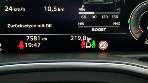

Ich habe das Problem, dass mein neuer 4K nicht mitbekommt, wenn eines meiner Kinder auf einem der Rücksitze oder auf dem Beifahrersitz sitzt.
Wenn sich nun jemand während der Fahrt abschnallt, dann bekomme ich das im Cockpit nicht angezeigt. Bei meinem bisherigen 4G funktionierte das auf allen Sitzen einwandfrei.
Kennt das noch jemand ?
Meine Sorge ist auch, das im Ernstfall die jeweiligen Airbags nicht auslösen, weil niemand auf dem Sitz erkannt wurde.
Augenscheinlich liegt der Sensor für die Erkennung im vorderen Drittel der Sitze, zum Fußraum hin. Menschen, die auf dem Sitz sitzen, haben ihr Gewicht naturgemäß im hinteren Drittel, an der Rückenlehnen. Bei Erwachsenen wird der Sensor vermutlich durch das Gewicht der Oberschenkel ausgelöst, bei Kindern reicht das nicht.
Was kann man da machen, damit die Anzeige wie im 4G funktioniert ?

Gleiche Antwort bei mir. Bzw. sagt Audi die Sitzschalen wären nicht in Ordnung. Bei dem A6 kommt anscheinend keine Sensormatte mehr zum Einsatz, sondern ein "Sensorgestänge" welches recht mittig in der Sitzfläche angeordnet ist. Meine Sitzerhöhungen haben genau dort einen Hohlraum, welcher wohl Probleme macht.
Nur blöd, links geht es rechts nicht .... der Händler kann aber nichts machen und Audi ... "Stand der Technik"
Seltsame Antwort von Audi. Meine Tochter mit knapp 30kg sitzt inzwischen ohne Sitzschale.
Weder auf dem Beifahrersitz, noch auf der Rückbank wird sie erkannt. Ist meine Tochter jetzt nicht in Ordnung oder hat sie Hohlräume ? Muss ich meine Tochter tauschen, damit die Sitzbelegungserkennung funktioniert ?

Also ich habe gerade nochmals mit meinem 7 jährigen Kind getestet;
Im Recaro Isofix Kindersitz erfolgt keine Erkennung.
Sitzt das Kind auf dem glatten Leder erfolgt ebenfalls keine Erkennung. Sitzt es zusätzlich auf einem gefalteten 30x30cmx2cm Handtuch erfolgt die Erkennung.
Fazit, die Sensoren sind verbaut, benötigen aber zumindest bei Vollleder Sitzen einen viel stärkeren Druck. Das Kind wiegt ca. 24KG.
Ob mittels Erkennung auch Airbags gezündet werden glaube ich aber nicht. Hier dürfte vermutlich das Gurtschloss eine wichtige Rolle spielen.
Dennoch werde ich das Thema in der Werkstatt ansprechen da ich die Überwachung sehr wichtig finde.
Grüße Scoty81
Hm, das mit dem Handtuch funktioniert bei mir nicht.
Wenn die Kinder vorne auf der Sitzkante sitzen, dann geht es (22kg und 30kg; Stoffsitze). Sonst nicht.
@scoty81 schrieb am 13. Mai 2019 um 14:42:51 Uhr:
Wenn dem so ist, dann könnte man doch die Kindersitze so präparieren (irgendwas drunter kleben/legen), dass die Sensorik darauf anspricht. Geht bestimmt schneller als wenn man wartet bis Audi darauf anspringt
